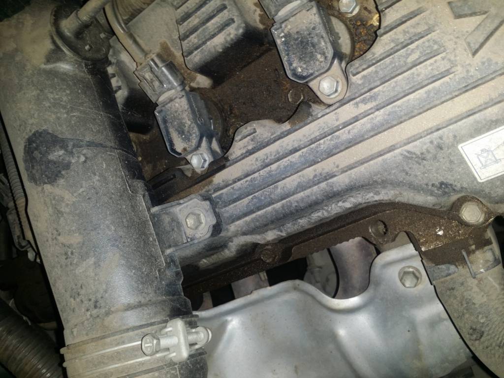

Của e là con ỉn G đời 2011 . Mấy hôm nay đi có hiện tượng giật giật khi lên số . Em đi đúng vòng tua mà lên hết số rồi mà nó giựt giựt khoảng 2phut thì mấy ổn định. Cần số lên đến số 5 rồi mà vẫn lắc tung tay ạ. Thỉnh thoảng ngày bị 2 lần. Mong các cụ có kinh nghiệm chỉ giúp e . Nó là lỗi gì ạ.thank các cụ

Cu xem mây con buzi và masy cái tẩu cao áp xem thế nào? Xe cụ đã bị thấm đầu mặt máy trên chua?
Và còn nhiều nguyên nhân
Nhưng cú điện truoc rồi ta sang xang cụ nhé!;)

Theo cụ thế này nguy hiểm không ạ. E phải chủ nhật mấy cho đi xưởng được.

Nhiều khả nang moịt hai con buzi bị thấm dầu gio cái tẩu cao áp bị ngấm dầu roi
Cụ chủ làm nhanh kho là đi cái tẩu cao áp thì to tiền hơn buzi đấy
Thay cái doang mặt máy hêt 700k

xe cụ 90% bị điện, 10% hệ thống nhiên liệu. Xử lý : kt bugi + vệ sinh họng hút + kt lọc xăng ( 90% là phải thay) . Tiện thể thì thay gioăng còn ko thì có thể đi tầm 3-5van nữa thay cũng được. Làm xong khắc hết, time nửa ngày.

Vâng thank cụ.e tranh thủ đi kt lại . Mời cụ ly ạ.
