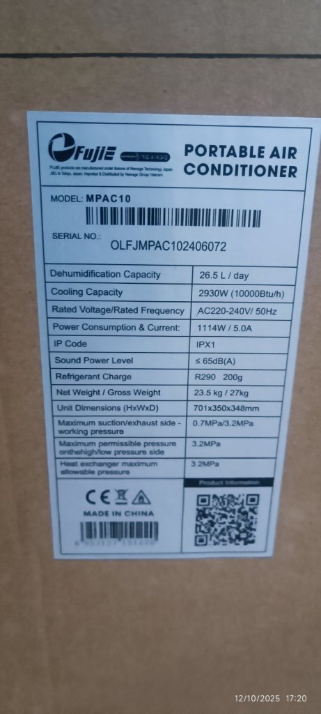

Mời cụ thẩm9000 BTU người ta hay gọi là 1 ngựa nghĩa là nó chỉ rơi vào 750W nên chả hiểu cụ google thế nào mà nói 10.000 tiêu thụ 1140w lại bằng máy treo tường!
Cụ bị thuốc rồi. Cụ xem công suất làm lạnh con cụ show đủ 3500w ko nhé. Hơn nữa hiệu suất nhiệt còn phụ thuộc nhiệt độ ngoài trời nơi dàn nóng hoạt động. Nóng quá thì hiệu suất giảm.Đây mời cụ!
Thông số của nhà sản xuất điều hòa Panasonic 12000btu CS-289TB
- Nguồn điện: 100 V
- Công suất tiêu thụ: 800W
- Sử dụng Gas R410A an toàn với môi trường
| Điều hòa Panasonic 1 chiều 12000BTU | [50Hz] | CS-N12AKH-8 | |
| [CU-N12AKH-8] | |||
| Công suất làm lạnh | [nhỏ nhất – lớn nhất] | kW | 3,52 |
| [nhỏ nhất – lớn nhất] | Btu/h | 12,000 | |
| CSPF | 3,48 | ||
| EER | [nhỏ nhất – lớn nhất] | Btu/hW | 12.00 |
| [nhỏ nhất – lớn nhất] | W/W | 3,52 | |
| Thông số điện | Điện áp | V | 220 |
| Cường độ dòng điện | A | 4,8 | |
| Công suất điện [nhỏ nhất – lớn nhất] | W | 1.000 |
Cụ ấm đầu rồi! Công suất làm lạnh khác công suất tiêu thụ nhé!Cụ bị thuốc rồi. Cụ xem công suất làm lạnh con cụ show đủ 3500w ko nhé. Hơn nữa hiệu suất nhiệt còn phụ thuộc nhiệt độ ngoài trời nơi dàn nóng hoạt động. Nóng quá thì hiệu suất giảm.
- 9,000 BTU/h ≈ 2.6 kW
- 12,000 BTU/h ≈ 3.5 kW
Cụ sai còn ko hiểu. Con máy của cụ ko đủ 12000btu nhéCụ ấm đầu rồi! Công suất làm lạnh khác công suất tiêu thụ nhé!
Thế theo cụ con nào là đủ? hàng nhật xịn, hàng tầu, hay hàng tầu lắp ráp ở VN mới đủ công suất! Bảo thủ vừa thôi! Công suất làm lạnh khác công suất tiêu thụ điện của máy đấy!Cụ sai còn ko hiểu. Con máy của cụ ko đủ 12000btu nhé
Cụ tranh luận mà chẳng nhớ gì hết. Tôi hỏi con 12000btu cs tiêu thụ 800w. Cụ giơ con 800w công suất lạnh ko đủ 12000 btu thì tôi bảo công suất lạnh ~3300w không đủ là đúng quá chứ còn gì. Con điều hoà sau đó cụ đưa đạt cs lạnh 3500w thì tôi bảo đủ.Thế theo cụ con nào là đủ? hàng nhật xịn, hàng tầu, hay hàng tầu lắp ráp ở VN mới đủ công suất! Bảo thủ vừa thôi! Công suất làm lạnh khác công suất tiêu thụ điện của máy đấy!
Đây mời cụ!
- Nguồn điện: 100 V
Em nhờ cụ thớt tí. Thanks cụ2,5tr e lấy cho ae công trường
Thông số nhà sản xuất đưa ra cụ bảo không đủ vậy cụ lấy căn cứ ở đâu? Tôi đưa con 12000BTU với đủ thông tin nhà sản xuất, cụ đưa ra công suất làm lạnh rồi so với CS tiêu thụ....vậy thử sờ lên đầu xem trên đó có gì!Cụ tranh luận mà chẳng nhớ gì hết. Tôi hỏi con 12000btu cs tiêu thụ 800w. Cụ giơ con 800w công suất lạnh ko đủ 12000 btu thì tôi bảo công suất lạnh ~3300w không đủ là đúng quá chứ còn gì. Con điều hoà sau đó cụ đưa đạt cs lạnh 3500w thì tôi bảo đủ.
So gói đường 900g vs gói 1000g rồi bảo đều như nhau thì dở hơi rồi.
Tôi chẳng so hàng nhật xịn hay tàu.. tôi chỉ nói cái ví dụ cụ đưa ko đủ tiêu chí tôi đặt ra.
Cụ với cụ trên Tranh luận chán chưa ạCụ bảo thủ vãi. Công suất lạnh thực tế của máy ~3300w. Cụ quy đổi ra btu đi. Lưu ý BTU cũng là đơn vị công suất, cụ thể là công suất nhiệt.
3300w~11260BTU. Mà 11260 thì khác hẳn 12000BTU rồi.
Có lẽ nào cụ cũng cầm tiền ủn thớtCụ với cụ trên Tranh luận chán chưa ạ![]()

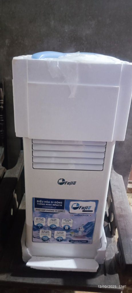

Nay rảnh rảnh em đo thử tiếng ồn của con máy điều hòa di động kiêm hút ẩm khi chạy max công suất. Tiếng ồn đo bằng app điện thoại android ở khoảng cách 0,8m đo được trung bình khoảng 70db, phù hợp dùng không gian như cửa hàng, công trường. Cụ nào quan tâm inbox emEm nhờ cụ thớt tí. Thanks cụ
Em cũng có 1 con hàng châu Âu, 7200btu. Các cụ quan tâm ko? Công suất tương đối lớn, để ngoài cửa cổng thích hợp hơn trong nhà vì cũng khá ồn.
