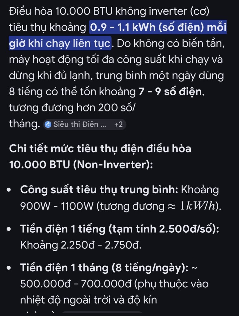

Cụ bị thuốc rồi. Cụ xem công suất làm lạnh con cụ show đủ 3500w ko nhé. Hơn nữa hiệu suất nhiệt còn phụ thuộc nhiệt độ ngoài trời nơi dàn nóng hoạt động. Nóng quá thì hiệu suất giảm.
  • 9,000 BTU/h ≈ 2.6 kW
  • 12,000 BTU/h ≈ 3.5 kW
Tiện thể thông số đo kiểu Nhật sẽ khác VN vì bên Nhật thường điện 60Hz, hiệu suất nhỉnh kha khá so với VN 50Hz.
Hơn nữa ta thường so sánh công suất để đánh giá mức tiêu thụ Kwh thì coi máy 1kw chạy 40p và nghỉ 20p mỗi giờ tốn hơn 20% con 800w invt chạy đều hơn 50p nghỉ 10p thì hơi vội.

Cụ ấm đầu rồi! Công suất làm lạnh khác công suất tiêu thụ nhé!

Cụ sai còn ko hiểu. Con máy của cụ ko đủ 12000btu nhé
Thế theo cụ con nào là đủ? hàng nhật xịn, hàng tầu, hay hàng tầu lắp ráp ở VN mới đủ công suất! Bảo thủ vừa thôi! Công suất làm lạnh khác công suất tiêu thụ điện của máy đấy!

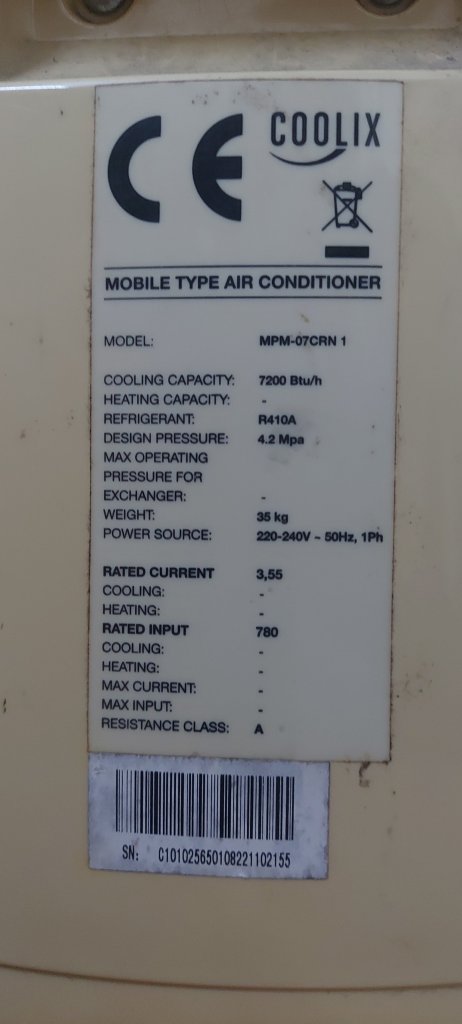

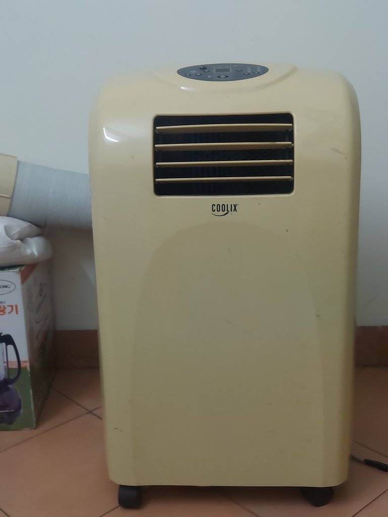

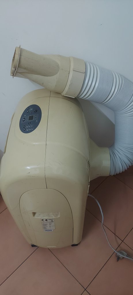

2,5tr e lấy cho ae công trường
Em nhờ cụ thớt tí. Thanks cụ
Em cũng có 1 con hàng châu Âu, 7200btu. Các cụ quan tâm ko? Công suất tương đối lớn, để ngoài cửa cổng thích hợp hơn trong nhà vì cũng khá ồn.
Manual và spec các cụ gõ coolix mpm 07crn1 là ra ngay.

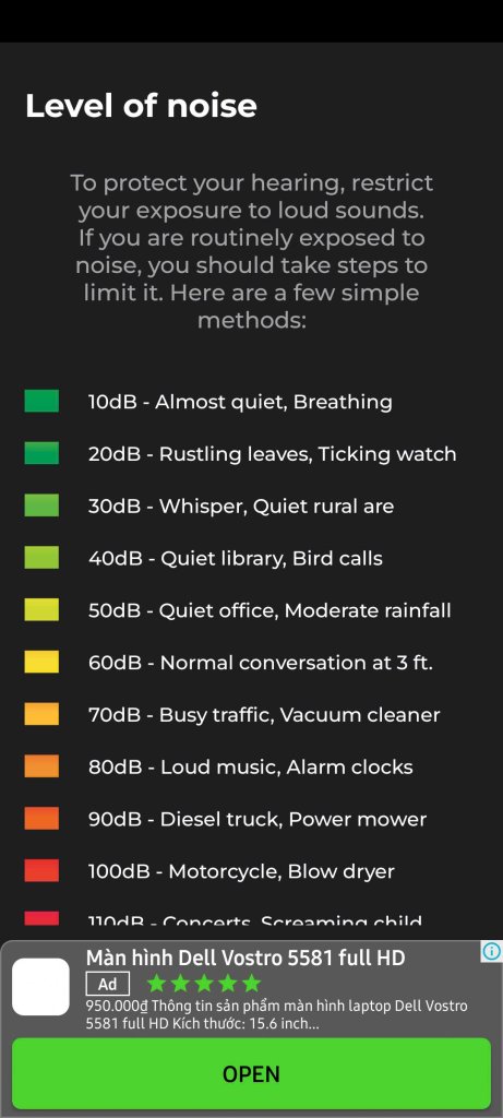

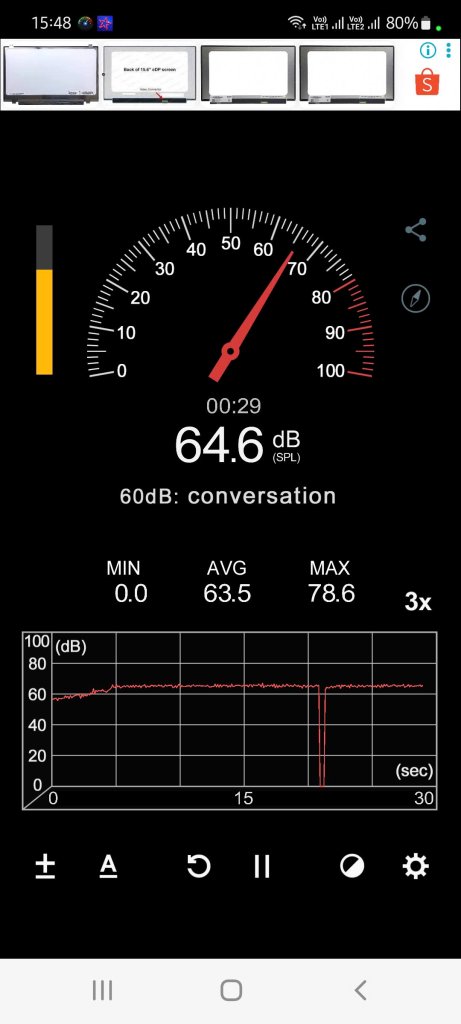

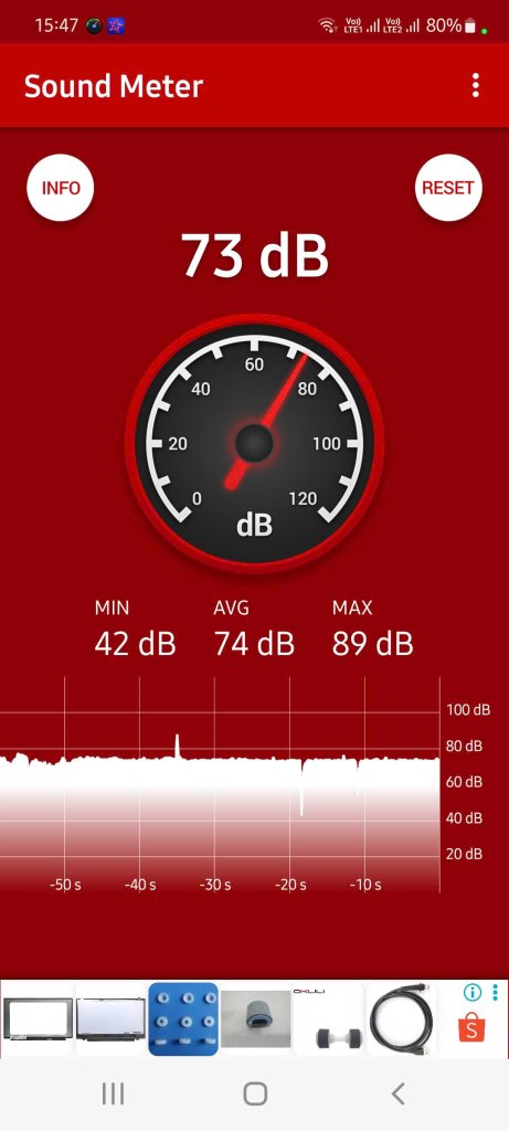

Nay rảnh rảnh em đo thử tiếng ồn của con máy điều hòa di động kiêm hút ẩm khi chạy max công suất. Tiếng ồn đo bằng app điện thoại android ở khoảng cách 0,8m đo được trung bình khoảng 70db, phù hợp dùng không gian như cửa hàng, công trường. Cụ nào quan tâm inbox em
