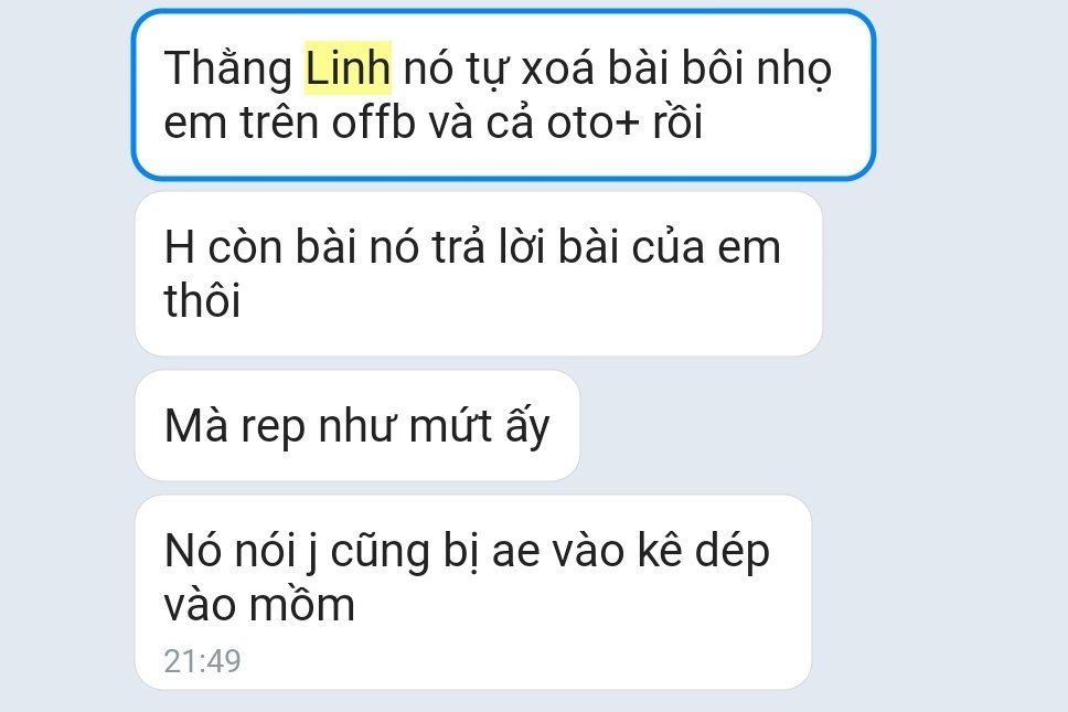

À là cậu Linh đó à, cậu đặt đồ OEM nhưng bán giá hãng, nổi tiếng lắm.
link còn nguyên đó bác ạ 🤣 lại bài của thằng bẩn tính ăn không của shop 50tr chứ gì. bẩn cả mấy shop chứ không phải 1 shop. bác kê thử cái gì t bán bằng giá hãng đi
