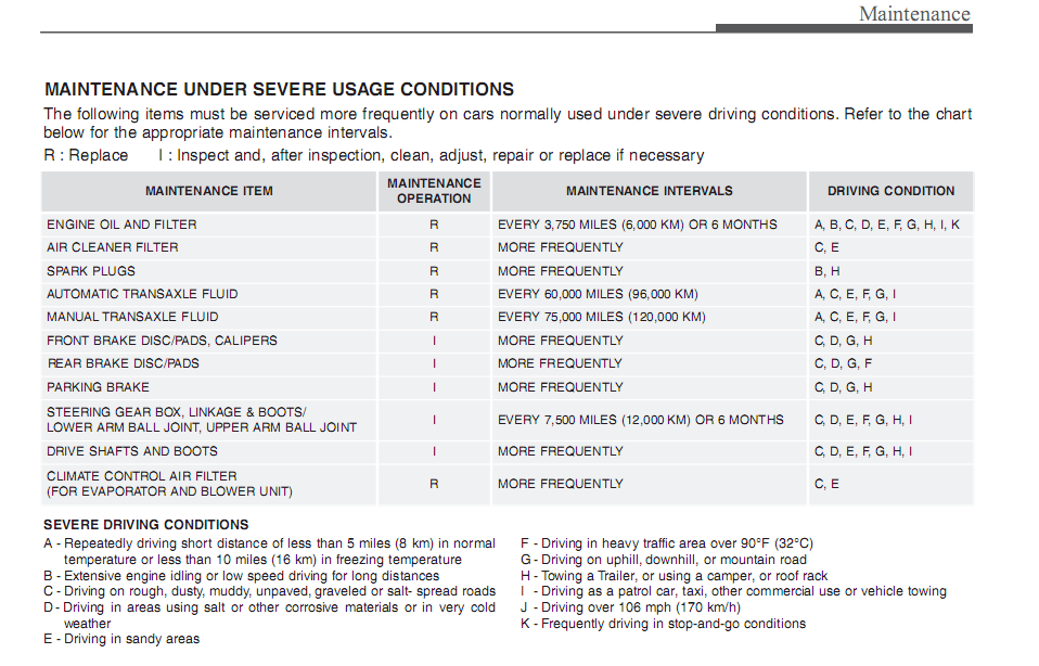

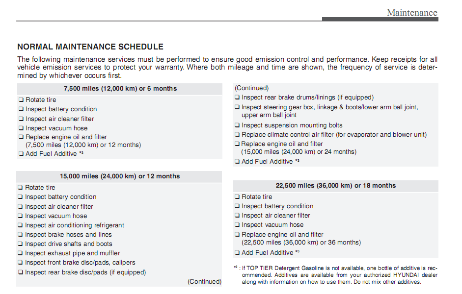

Lịch bảo dưỡng định kỳ cho xe Accent sedan nè các cụ:
Xe vận hành ở điều kiện bình thường:
Xe vận hành ở điều kiện khắc nghiệt:
