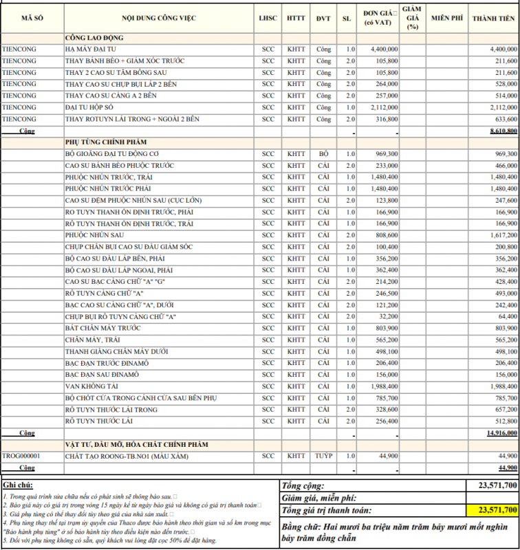

Em có con morning 2007 mới đi bảo dưỡng 4 vạn ở Kia Phạm Văn Đồng hết 7 củ.
Họ bảo hỏng hộp số (cắm báo lỗi ??) và xe ăn dầu đề nghị thêm 23 củ.
Em có hỏi lại là sao ăn dầu mà ko thấy khói thì họ bảo bị nhẹ.
Em xác định là dùng con morning ghẻ này lâu dài, đi lại vẫn bt ko có dấu hiệu bị sao cả. Các cụ cho hỏi nên làm thế nào sửa dứt điểm hay cứ kệ ? Sửa ở đâu thì ổn ah?

cụ cho thông tin mã lỗi lên thì thợ mới có cơ sở tư vấn ạ ,

Báo giá thì thay thế phụ tùng mới hết nhiều, nhưng công hạ máy sao cao thế nhỉ
Cụ chủ nên tham khảo vài gara xem sao
