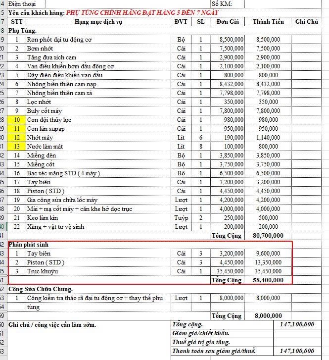

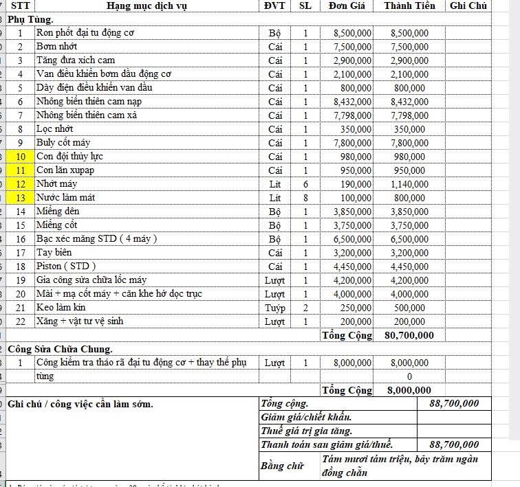

e vẫn thắc mắc là e vẫn bảo dưỡng định kỳ, xe mercedes c200 đời 2019 chạy hơn 11 vạn mà sau lại lột đên, giờ lột dên rồi phải đại tu ạ, chi phí vậy hợp lý ko ạ, sau khi đại tu xe còn giá ko ạ

Xe cụ bị sao mà phải thay tay biên, piston, hạ cốt máy vậy?

Gara nào đây cụ? Giá thấy cũng hợp lý

Xe bị quá nhiệt là tạch thôi. Mà quá nhiệt thì nhiều lý do. Khi đi thì chú ý các cảnh báo để biết sớm. Giá e k biết

Có khả năng bị hỏng bơm nhớt nên nhớt ko lên được là dính thôi cụ.
vậy hả bác ạ, đợt bên grara kia ko báo e đê sữa, cứ ỷ y thay nhớt, mà 7000-8000 là đinh ky thay nhớt lọc gió rôi ạ, ai ngờ lột dên dính nặng luôn ạ

nay chắc mình nghi hết nước làm mát nên ảnh hưởng tới lupbe luôn quá
