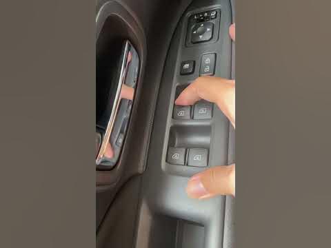

Outlander có lỗi tụt kính, kéo lên hết cỡ, ok, kéo tiếp, thì lại nghe tiếng kịch, kính lại được kéo lên tiếp.
Kính sau thì lại không bị lỗi đó, nhưng hai kính trước thì bị. Trên fb anh em chia sẻ là đi bảo hành thay cụm mô tơ sẽ hết lỗi.
Em đã chờ 2 tháng để thay cụm mô tơ kéo kính, nhưng vẫn chưa ưng ý, kéo lên hết cỡ, rồi kéo tiếp, vẫn kịch kịch.
Xe out bản 2.4 của bạn em không bị như thế. Để hôm nào rủ nó đi cafe em quay phim gửi các cụ xem.
Đây là xem em sau khi bảo hành:
Lỗi: https://www.mitsubishi-motors.com.vn/tin-tuc/huong-dan-khac-phuc-loi-kinh-xe-tren-mitsubishi-outlander-n134837.html

Xem clip của cụ khó hình dung quá, cụ quay phần kính xem nó có di chuyển gì không???
Thỉnh thoảng em cũng nghe nói lỗi này, trộm vía là xe em không thấy gì bất thường nhưng cũng quan tâm, phòng sau này mới bị...
vâng hơi khó hình dung, em không giỏi trong khoản clip minh họa cho lắm, tạm note thế lần sau làm clip rõ hơn vậy.
Kính thì không bị di chuyển nữa cụ ạ.

vậy với trời mưa to như hôm qua thì xe có bị rỉ nước vào qua kính ko bác ?
ko, nó chỉ tụt tầm 0.5mm thôi, rất khẽ, không rỉ nước, nhưng cảm giác khó chịu khi vừa kéo kính lên hết cỡ, ấn kéo kính tiếp nó lại cạch cạch.

Bản Out2020 Pre cũng bị. Ban đầu bị kính phụ. Sau đổi mô tô nó bị thêm kính lái
Mà xe có dè mưa rồi thì 0,5mm cũng kệ mẹ, kéo auto nó lên đc rồi. K lăn tăn lắm :))))))

Xe e Veloz cũng bị tình trạng này, cả 4 kính, kéo kính lên hết, thả tay khỏi nút, ấn nút kéo kính tiếp thì nghe kính lên kêu "kịch" 1 phát, tiếp tục thả tay khỏi nút, rồi lại ấn kéo kính vẫn nghe tiếng động cơ chạy và kính chạm khung cửa "kịch" 1 phát. Hqua mưa e k đi nên k rõ có vào nc k, e tưởng thế là bt, trc các xe khác e xem thì kính kéo lên hết mà mình thả tay xong lại ấn nút kéo thì chỉ nghe tiếng như "click click" nhỏ nhỏ

Xe các bác không có nút lên kính 1 chạm à?

-Các bác nên ktra bộ công tắc tổng xem sao? Ko biết xe Mit thì ntn chứ xe Toy sau 1 tg dài sd cũng có nhiều xe bị, nguyên nhân chủ yếu là do cách sd. Vd như lx hay kéo từng đôi công tắc lên kính cùng 1 lúc, cộng thêm với vc bị dính nc mưa…dẫn đến công tắc bị move, đánh lửa đen sì chỗ tiếp điểm và phần nhựa bên dưới…Cái này thì ra ga ra ngoài ko biết có phục hồi đc ko chứ vào hãng thì chỉ có thay mới cả cụm và cũng đắt phết đấy?

Chắc do lỗi lắp ráp chứ xe nhập thì không thấy bị vậy

Nếu hở cỡ này thì không rỉ nước nhưng ghét cái là nó không kín thì sẽ giảm khả năng cách âm thôi.
Tớ thử dán treo nó lên, vẫn thế thôi
Với lại cũng phải nghe bên ngoài 1 tý chứ cách âm quá đi phố nó quẹt vào xe k biết thế nào

Hãng ko xử lý triệt để được hả cụ ?
