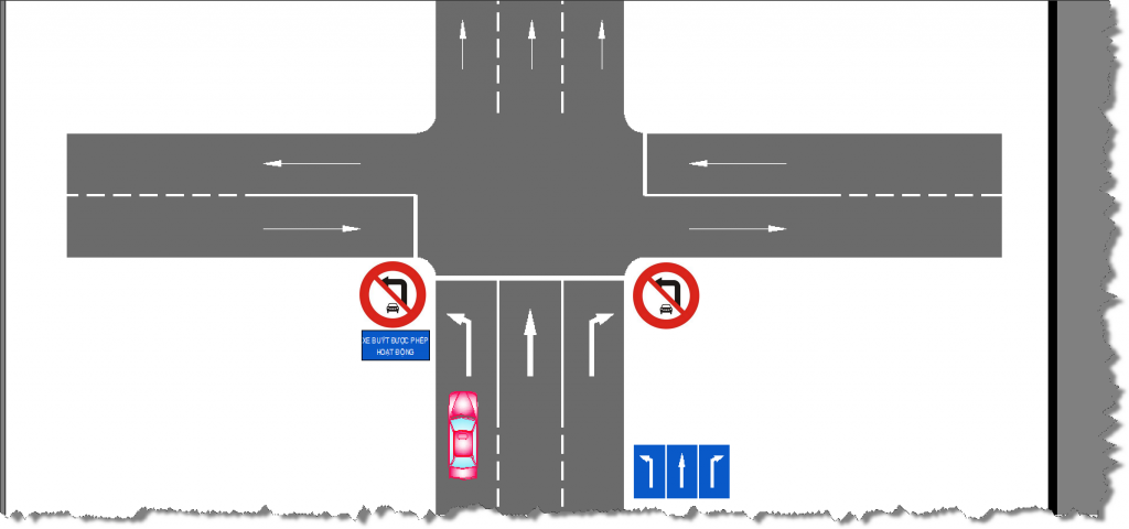

[ATGT] Bẫy tại nút cầu Dậu - Linh Đàm (hướng Linh Đàm -> Nguyễn Xiển)

"Đường có vận tốc cho phép <=60km/h" không phải/chưa chắc là "đường có tốc độ <=60km/h". Nên chưa chắc vạch đó sai quy chuẩn.
Chỗ này là đường vành đai 3 phía dưới và nằm trong khu dân cư. Vậy cái vạch liền đó có khả năng đúng quy chuẩn ko cụ?

em chưa rõ có phải chỗ gầm cầu vượt rẽ vào kim giang 0? nếu vậy thì cụ xem lại biển báo, sát trái là để rẽ trái nhưng 0 đc rẽ ngay ngã tư, đi thêm 5-10m là có chỗ rẽ trái để rẽ đi hướng văn điển hoạc quay lại.
mai cụ nên dừng lại chụp ảnh biển cho đỡ tranh cãi
Mr. Keen
OF-326299
8/7/14
965
295,670 Mã lực
- Hình vẽ em vẽ thiếu chút, bên phải đường cũng có cắm biển cấm ô tô rẽ trái nữa, biển bên trái là nhắc lại nên chỗ này có hiệu lực cấm rẽ trái.
- Vạch này phân chia 2 làn phương tiện cùng chiều nhau trên đường có vận tốc cho phép <=60km/h nên ko có hiệu lực (vạch rộng 10cm)
Cụ xem lại cái biển cấm 4b rẽ trái đặt bên phải đường vị trí ở chỗ nào: trước biển 411 hay sau biển 411.

Bản Gâu
Cái biển cấm rẽ trái kia nó treo/cắm ở chỗ nào? Nếu nó cắm ở chố cụ vẽ (cắm bên trái đường) thì nó không có hiệu lực. Nếu nó treo trên long môn thì có thể nhìn thấy nó khi vạch phân làn còn là vạch đích không?
Cụ nói "Vạch liền phân làn (sai quy chuẩn)" là sai cái gì? độ rộng phải không cụ.
Nó cắm bên trái cụ ợ.
Cấm ô tô rẽ trái trừ xe Bus

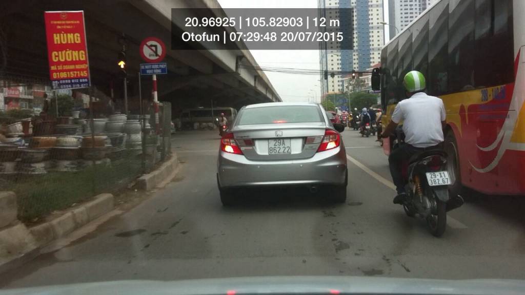

- Em up thêm cái clip cho rõ ạ:
[YOUTUBE]https://www.youtube.com/watch?v=l63W9tBHGlY[/YOUTUBE]
- Biển 411:
- Biển cấm ô tô rẽ trái cắm bên phải đường (chỗ đầu xe buýt)
- Biển cấm ô tô rẽ trái nhắc lại cắm bên trái đường đường
- Em cập nhật lại hình vẽ:

Em hay đi qua chỗ ngã tư này mà chưa bao giờ đi vào làn sát trái, trừ phi chạy 2b. Mũi tên này chỉ dành cho bus và 2b. Cũng giống như trước dây ở ngã 3 Kim đồng GP. Có biển cấm 4b rẽ trái (quay đầu), nhưng vẫn có mũi tên rẽ trái/quay đầu.
Dạ em cũng vậy, mặc dù biển báo và vạch kẻ đường nhập nhằng nhưng em cũng đi theo quy tắc chung là đi thẳng thì vào làn giữa. Hôm nọ ko kịp chuyển vào làn giữa vì em đang bám trái nên đánh liều đi làn trái theo con Civc chạy trước. Đi qua rồi em mới nghĩ là nếu lúc đó bị xxx bắt thì mình cũng có cái lý đúng của mình và lập thớt này để hiểu thêm về cái đúng, cái sai mà rút kinh nghiệm. Đồng thời cũng để cảnh báo cho những cụ chưa đi qua đây biết ạ.

Ngày nào e cũng qua chỗ này. Nếu nhứt kỹ thấy cs e đi vào giữa xếp hàng k có e đi vào trong. Do chả biết đi thế nào là đúng vì nó như cái bẫy. Nên cứ nhanh trí xử lý. Kể cả dừng xe quay nganh sang trước khi đè vạch xx cũng chả bắt dc.

Thực ra, phải cắm cái biển cấm 4b rẽ trái trước biển 411 thì là chuẩn. Đáng tiếc các chú gtcc này hoặc làm ăn cẩu thả hoặc cấu kết với xxx cũng nên.
Biển cấm ô tô rẽ trái cắm sau biển 411 cụ ạ. Em update lại hình ở còm 29# rồi.
Nhưng cho dù có cắm biển cấm ô tô trẽ trái trước biển 411 thì cũng không có nghĩa là cấm ô tô đi vào làn trái phải không cụ? Ô tô vẫn được đi vào làn trái và...đi vào ngõ cụt :D

Vạch này số 35 chứ ko phải 1.1 (vạch liền ngay sau vạch đứt, tác dụng cấm chuyển làn)
Vạch này là vạch số 35 vạch cấm thay đổi làn xe thường đặt ở nơi đường hẹp hoặc ngã giao để phân hướng các phương tiện. Xxx bắt lỗi chuyển làn ở nơi không cho phép, lỗi này 400k nặng hơn lỗi ko tuân thủ biển báo, vạch kẻ đường 150k
Tác dụng của vạch này là cấm thay đổi làn xe hoặc chiếm làn xe khác để vượt xe. Vạch này kẻ ở những đoạn đường có nhiều làn xe cùng chiều, hay khi đi qua cầu, mật độ giao thông cao, khi đường đi qua hầm, qua dốc, qua đoạn cong hoặc ở những đoạn mà chiều rộng của làn xe bị thu hẹp ở đoạn sắp vào đường giao nhau, hay gần sát làn đường dành cho người đi bộ hoặc ở những đoạn đường cần thiết phải cấm xe
Vạch 35 - vạch cấm thay đổi làn xe có chiều rộng 15 cm (phụ lục G - hình G.42) và chỉ áp dụng trên đường có tốc độ > 60 km/h chứ cụ.
Tóm lại là đi đường này nếu không tinh mắt đến sát biển mới quan sát là chịu chết với XXX thôi các cụ ạ.
Cụ chuyển sang làn giữa để đi thẳng là được chứ sao lại chịu chết :)
Chỗ này đã vào làn đoạn vạch liền thì không thể chuyển sang làn phải được do mật độ giao thông lớn.
Đúng hay không tùy vào cách hiểu thể nào là đường "đường có tốc độ <=60km/h" chủ đề được tranh luận nhiều rồi.
Một thực tế vạch như thế này rất nhiều ở nội thành Hà Nội (cụ tìm được vạch nào rộng 10cm thì chỉ dùm). Nên vạch này mà sai QC thì hệ thống vạch ở Hà Nội trở thành vô nghĩa hết.
Cái vạch như cụ nói em thấy nhiều chỗ đang được kẻ lại từ vạch liền thành vạch đứt nên có thể nó sai quy chuẩn.
Em vừa cập nhật clip vào còm 1#, xem clip thì có vẻ vạch rộng 15 cm cụ ạ. Vậy ko lẽ đây là vạch cấm chuyển làn?
Còn việc đường có tốc độ <=60km/h hay >60km/h thì đúng là ta đã bàn nhiều nhưng vẫn chưa thông về cách hiểu. Vậy ta tạm xem cái vạch liền phân làn kia có hiệu lực thì trong trường hợp này GTCC thâm thật cụ nhỉ.
