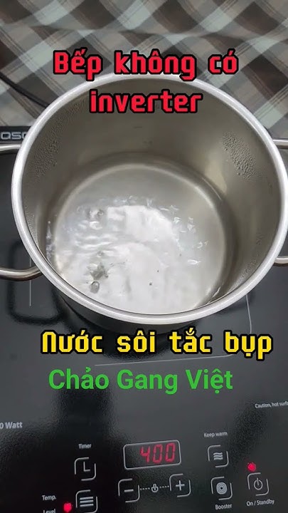

Tầm này cụ nào mua mới hay thay bếp từ thì nên chọn bếp có chức năng inverter ạ.
Kia là e thử trên con bếp đơn đức nội địa mua lâu rồi ko có inverter và con bếp Việt Nam có inverter.
Lí do là nhà có 3 con bếp đơn mà đều ko có inverter nên nó khác hẳn , nên e phải tìm 1 con new.
