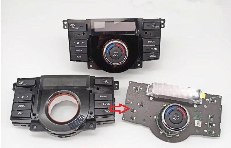

Chào các bác hiện tại cái nút off chính là số 3 trên ảnh của em bấm lúc được lúc không có cách nào khắc phục không các bác nhỉ. Em vào hãng báo 5 triệu mà thấy chát quá.
Em có phương án là mua bộ phụ tùng mới về tự thay nhưng mà không biết cách tháo em có 2 câu hỏi muốn hỏi các bác.
- 1, Là có cách nào khắc phục không ạ.(Em ở HN có gara nào ok chia sẻ em với).
- 2, Là có bác nào biết cách tháo nó ra không để em mua đồ về thay cả cụm (trường hợp không khắc phục được).
Em cám ơn các bác chúc các bác sức khoẻ và lái xe an toàn.

Nút nhấn nó bị liệt đây mà, trong nó sẽ là cái bảng mạch in kiểu như này, cụ khéo tay tháo ra thay cái nút nhấn e nghĩ là ok thui

Vâng em cám ơn bác tại em chưa biết tháo nó như nào vì thấy cái dải kia khá dài.

trước tiên cụ tháo cụm màn hình + điều hòa, dưới đó có mấy con ốc là sẽ tháo được phần nhựa xám để tháo cụm điều khiển điều hòa. Hôm trước em hỏi thì có 1 bác nội thất chỉ em thế. Chứ em mới chỉ tự tháo cụm màn hình thôi :D

Vâng bác em cũng mới xem clip tháo DVD ra thấy nó cũng lộ ra mấy con ốc bắt cái thanh nhựa đó nhưng mà chắc phải tháo cả thanh nhựa đó ra mới tháo được cụm điều khiển điều hoà ra.
