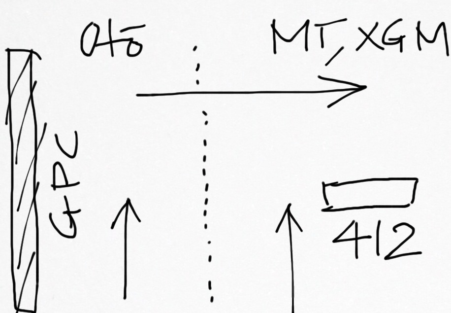

Không phải liều đâu bác. Luật cho phép, đó là tình huống bất khả kháng. Không có cách nào để đưa xe từ trong nhà ra cái làn dành riêng cho ô tô cả.
Nghe có vẻ hợp lý.khi thi hành luật giao thông cũng có nhiều trường hợp đc du di.Ví dụ: vừa mua xe chạy về nhà, chạy xe đi đăng kiểm lấy biển số, xe lưu thông trên đường mới chỉ có biển số và giấy hẹn lấy cavet... thường CA cũng cho qua mấy trường hợp này.
Nhưng về việc dừng đậu thì thật sự ko biết thế nào. Như ví dụ ở trên, đoạn đường có biển cấm oto thì hiển nhiên chiếc oto đậu bên trong đoạn đường đó là vi phạm,ko cần biết làm cách nào chiếc oto vô đc.Ko biết biển 412 có áp dụng giống trường hợp này ko?

Bác ngâm cứu cái hình em vẽ ở trên ấy. Dừng đỗ được mà.
Nếu như biển 412 giống ở dưới, ko có mũi tên hướng lên thì việc chạy ngang qua có vi phạm ko? Rồi trường hợp chạy lùi nữa.
Hỏi kỹ để biết mà tránh.:D

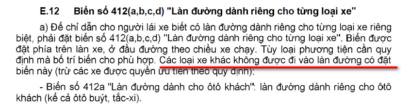

Theo phụ lục E.12: biển số 412 "Làn đường dành riêng cho từng loại xe" (tạm hiểu là biển phân làn) để chỉ dẫn cho người lái xe biết có làn đường dành riêng cho từng loại xe riêng biệt, phải đặt biển số 412(a,b,c,d) "Làn đường dành riêng cho từng loại xe". Biển được đặt phía trên làn xe, ở đầu đường theo chiều xe chạy. Tùy loại phương tiện cần quy định mà bố trí biển cho phù hợp. Các loại xe khác không được đi vào làn đường có đặt biển này (trừ các xe được quyền ưu tiên theo quy định).

Biển đới không có trong chuẩn nên không có hiệu lực tuân thủ bác [@sport120;350660] ợ.
Tuy nhiên, khi chưa rõ tại sao lại như thế thì cứ nên tuân thủ. Rồi bác dành thời gian đọc thêm trên này, có nhiều bài viết về nó. Khi thạo rồi thì thế nào cũng được. :D.
Nhưng, lại nhưng, dù khi bác thạo rồi, bác vẫn nên chạy xe theo cái biển này để giao thông chung cho nó ngăn nắp, tiện lợi cho nhiều người.

Oài, biển trong hình trên không phải biển 412. Nếu không có biển cấm dừng/đỗ hoặc vạch cấm dừng/đỗ thì cứ thế mà làm thôi. Tất nhiên là phải đảm bảo các yêu cầu khi dừng đỗ.

Cứ cho là cái biển cụ ví dụ đúng đi nhé. Biển 4.12 cấm các phuơng tiện khác đi vào, chứ ko cấm dừng đỗ. Khi luật ko cấm, ta được phép làm. Rất đơn giản thế thôi

Sang đường để dừng xe (hoặc vào nhà) theo mũi tên nằm ngang dưới đây thì vi phạm gì, bác phân tích hộ. Nói trước với bác, biển 412 không có hiệu lực với hướng đi này.
Không biết bác có quay đầu xe lại (theo hướng có hiệu lực của 4.12) để đỗ không nhỉ? Hay là cứ để theo cái hướng mà bác vẽ?

Nếu em đi xe 5 chỗ, em đi theo mũi tên nằm ngang trên hình, cứ thế vuông góc với vỉa hè, hai bánh trước cách mép vỉa hè 15 cm. Dừng xe, tắt máy, đặt báo hiệu.
Bác phân tích dùm em xem có vi phạm gì không ạ? (Cũng theo luật bác nhá).
