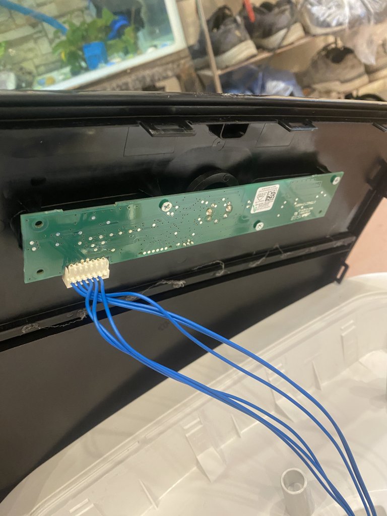

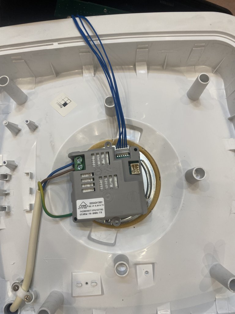

Cụ cần chỉ thì ib em chỉ cho tự làm ,nhưng em k khuyến khích việc các cụ tự làm ở nhà vì bình mà hở điện thì khi tắm rất nguy hiểm
Ko biết đấu thẳng kiểu gì cụ nhỉ; từ rơ le có cabe ra vỉ mạch như này thôi

vâng, trước cty e cũng dùng hẳn bình 50lít, gia đình bình 30 lít là OK rồi, bình e đã xử lý xong; thay rơ le cọc, đấu thêm đèn báo nữa; bình dùng rơ le điện tử kém thật, 5-6 năm đã hỏng, nhà e dùng ariston loại rơ le cơ từ 2002, giờ vẫn chạy tốt - đã học dc cách thay rơ le bình

vâng - điện tử thì thêm hiển thị chữ số nhiệt độ, đèn...; mà bình nóng lạnh thì chỉ cần nước nóng thôi; đời cũ rơ le cơ bền thật; mà giờ hỏng thì có thể tự xử lý được rồi: cũng chỉ mai so, sợi đốt với rơ le; sau mà gioăng nó lão hóa, bị rỉ nước ra, chắc đi mua gioăng mới về thay

e thấy bình ariston cũng bền bỉ mà, nhất là loại rơ le cơ thời trước, bình này rơ le điện tử, mua rơ le cơ lắp thay rơ le điện tử cũng được; bật lên nước nóng rồi thì tắt át tắm cho an toàn, rơ le cơ cũng rẻ 200K thôi cụ
