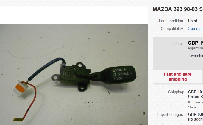

Hình như cái bác lấy là của Suzuki, dùng để chế cháo được chứ nếu dùng với CD nguyên bản của ếch thì ko dc đâu, loại này cách chế tuơng tự như với loại của magnus, cưa, đục, đẽo, khoét, bắt vít.... hàn trở....

Cái của cụ tuan508 là hàng chuẩn Ford order trên hệ thống của Ford hẳn hoi -> về lắp ăn ngay. Lắp mấy cái không phải zin lại phải chế cháo thấy cũng lo lo

Chuẩn, nhưng cái đk vô lăng audio trên hình là của thị trường anh, dùng cho đời tay lái nghịch không có cruise control a hihihi

Nếu version suzuki thì là ntn
Điều khiển Version II.
Nguyên liệu: Yêu cầu gọn, dễ thi công, không đục phá nhiều, có thể undo
- Phím điều khiển vô lăng Suzuki Forenza (15$) + Bộ chuyển đổi tín hiệu PAC SWI-PS (25$) + 200k ship về VN
- Keo Epoxy....
Để vừa với xe và tiện cài đặt, em cắt bỏ các mấu và hàn dây cố định
Thay trở nghịch xem sao
Kết nối với PAC, setup theo version 9, mọi chúc năng hoạt động hoàn hảo.
Lắp đặt Các bước triển khai
1. Ướm đo vị trí - lấy dấu
4. Bắt thử chân ốc. Dùng keo epoxy cố định chân ốc vit.
Tháo điều khiển ra. Lắp lại vô lăng, túi khí. Bắt điều khiển, đấu dây.
Xong Kết quả đê

Option kia là xe tay lái nghịch ko có cruise control, part của Mazda từ năm 99-00, lắp hết các đời mazda roài a

Em nghe chủ thớt yêu cầu cài điều khiển volume thôi. Nếu cả Cruise thì đung là không lắp được

Em cần mua hộ chú em em 1 bộ như hình dưới đây. Cụ nào có món này xin inbox em cái rá và thông tin với ạ
Cảm ơn các cụ, mợ
Note: Chú em em thích loại nhỏ hơn (như trong hình này ạ)
