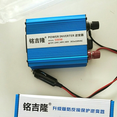

các cụ cho em hỏi chút về bộ cs đổi dòng 12-220v ạ. hiện nay có rất nhiều hãng của tq sản xuất với giả rẻ và chất lượng tốt, cụ nào dùng và có dấu hiện mất an toàn nào không ạ, nếu có thì bảo em với. em chuẩn bị tìm 1 cái để chơi ạ.

Cũng chẳng có gì là mất an toàn . Nhưng cụ định dùng cái đổi nguồn DC-AC 12 220V này vào việc gì ? Cắm vào ổ mồi thuốc trên ô tô thì ra được điện 220V cỡ trăm watt thôi. Dùng quá cháy cầu chì hoặc hết điện ac quy thì làm sao mà chạy xe nữa ? Cái thứ này chủ yếu để đổi điện đã tích sẵn ở ac quy 12 V trong dàn pin mặt trời ra điện 220VAC để dùng ở nhà khi không có điện lưới là hợp hơn cả

đa tạ bác. thế cho em hỏi nốt ạ. nếu sử dụng tầm 150w trên xe tải thì liệu có bị sao không ạ?? dự là sắm cái sục đun nước cắm tẩu ạ.

Muốn biết chính xác ổ mồi thuốc chịu dòng bao nhiêu am pe thì cụ phải xem sơ đồ in ở hộp cầu chì trong xe, nhưng theo em biết thì nó khoảng 10 đến 15a, từ đó cụ tính ra được công suất lớn nhất; ví dụ với 15a thì công suất lớn nhất lấy ở ổ mồi sẽ là 15a x 12,6v = 189 oát ; như vậy có thể đủ để đun nước bằng sục 150w 12v. Còn với trường hợp muốn lấy điện 220vac qua cái đổi điện thì mất thêm công suất ở đổi điện nên công suất thực lấy ra ở ổ 220vac sẽ bé hơn.

Dùng cái này xạc đò điện tử có ngày hỏng hết.Bởi đồ TQ tạo sóng vuông nên chỉ dung cho quạt điện thôi.Còn xạc đồ điện tử nhanh nóng..Xạc nhanh hỏng vì nóng hơn rất nhiều so với điện lưới. Nếu mua thì loại sóng sin chuẩn mà giá cũng phải gấp 8 gấp 10 lần so với đồ TQ

Theo kinh nghiệm của em thì cụ mua cái UPS cũ cho rẻ
loại 500 va

Cụ ấy định dùng trên xe cơ mà. Với lại cụ nên dùng loại chuyển 12v lên 220v có đầu tẩu gắn liền ấy, vì nó thiết kế để dùng trên xe, và các thông số nó ghi rõ luôn, cụ nên dùng max 2/3 công suất ghi trên đó là đc.
