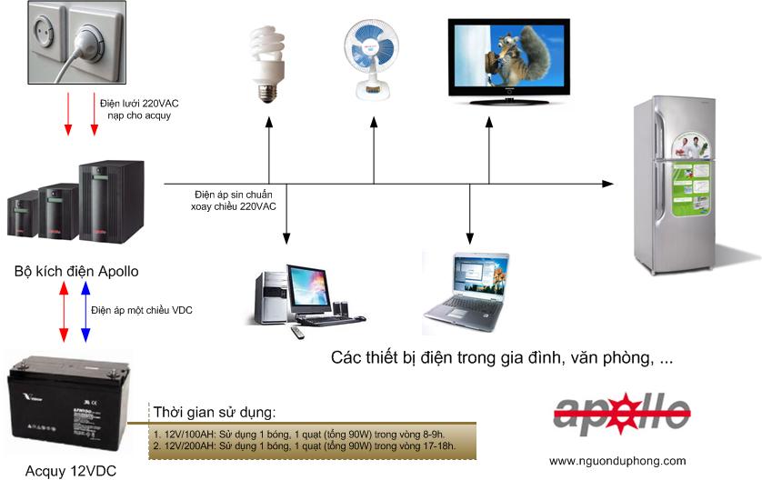

Các bác chắc không ai là không biết cái bộ lưu điện dùng cho máy tính (UPS). Để đối phó với việc mất điện trong thời gian tới chắc nhiều nhà cũng đã sắm đèn và quạt tích điện. Giá cả dao động từ vài chục đến bạc triệu...
Nhưng nhu cầu của mọi người giờ đây không chỉ gói gọn trong việc dùng quạt và đèn. Khi mất điện họ vẫn muốn xem TV, vào mạng, thậm chí còn nhiều hơn nữa.
Cá nhân em khi mất điện cần tối thiểu : Đèn, quạt, xem TV và online.
Mục đích của bài viết này là em đưa ra cho các bác cùng suy nghĩ xem làm thế nào để đối phó với mất điện mà không phải dùng máy phát điện vì rất bất tiện đối với gia đình (rất ồn, khí thải, tần số phát không ổn định nên rất hại cho các thiết bị điện tử)
Cá nhân em không phải dân kỹ thuật điện nhưng em nghĩ đã có UPS dành cho máy tính thì cũng phải có UPS cho gia đình.
Em cũng đi tìm hiểu và thấy như sau:
- Các bác có thể mua UPS dung lượng lớn (10kVA - 20kVA). Giá dao động trên 2,000 USD -->> quá đắt không phù hợp với đại đa số giá đình.
- EM có hỏi các đại lý của LIOA thì họ nói trước đây có loại này nhưng không hiểu sao bây giờ không sản xuất nữa. (Các bác check thông tin giùm em)
- Đây là vấn đề mà em quan tâm nhất: Nghe mội số người nói có thể tự chế ra mạch chuyển đổi dòng điện (tương tự như của UPS) nhưng công suất cao hơn và giá thành rẻ. Do vậy các bác chỉ cần sắm một ắc quy có dung lượng lớn (ắc quy ôtô) và bộ mạch này là đã có trong tay một UPS dùng cho cả nhà tương đương với loại UPS mà em nói ở trên trong khi giá thành rất hợp lý. Chỉ bằng 1/20 mà thôi.
- Bác nào rành về món này có thể cho em xin ý kiến của các bác ra sao: có khả thi không? Có thể chế bộ mạch chuyển đổi dòng điện vói chi phí thấp không? hay phải ra chợ trời để mua các bộ mạch của UPS? Bác nào chế được hoặc biết nơi bán thiết bị này với giá hợp lý để chỉ cho các anh em OF với!

Hiện nay tôi đang thử nghiệm như sau:
- 1 cái UPS đểu, noname, ghi là 1200VA, hỏng đã vứt xó từ lâu
- Tôi mua 2 cái Ác qui loại 50Ah, loại đổ 1 lần - giá khoảng 700k/chiếc
- Ít dây, đầu kẹp đấu nối ở chợ trời
- Đấu nối vào cái UPS (Thay thế vị trí 2 cái ác qui cũ của UPS)
- Toàn bộ đống này đặt lên 1 miếng gỗ có đóng 4 cái bánh xe, lắp cố định 1 cái ổ cắm 5 vị trí LIOA lên đó luôn
- Nạp lần đầu 24h (Nạp qua mạch nạp của UPS) - đèn UPS báo đầy
- Sau đó test cho 1 bộ máy tính + LCD 19" chạy full tải (capture video liên tục) - thấy nó chạy liên tục được khoảng 5h, tuy nhiên khi cắm bộ máy tính nữa vào thì UPS kêu rất khó chịu, nguyên nhân có thể do UPS khởm không đảm bảo.
- Khi nạp lại thấy dòng nạp có vẻ ẹ quá, rất chậm - Tuy nhiên cũng nghĩ không thể mất điện 2 ngày liên tục được :D
- Đang định tiếp tục thí nghiệm lấy cái 2000VA offfline (Ví dụ santak, Upselect - ở công suất này sẽ dùng điện áp 48V) nối với 4 cục ắc qui 50Ah xem sao. Đã xem 1 anh bạn dùng cái Santak này (Không biết là 2000VA hay 2500VA) với 4 cái ắc qui to vật cỡ 100Ah, mất điện bật đủ thứ luôn, xem cả TV được đến 8h, chưa hỏi lại là công suất - thời gian tối đa được bao nhiêu. tuy nhiên cái bộ đó có lắp thêm mạch nạp ngoài hỗ trợ
- Yêu cầu là khi mất điện có thể làm việc được 2 máy tính chạy full tải + 1/2 cái quạt (vì bên em làm dịch vụ kỹ thuật mà - nghỉ 1 ngày là toi một mớ luôn). Sẽ thử nghiệm dùng với máy in laser vì đôi khi cũng rất có nhu cầu in ấn
- Cũng không thích dùng máy phát vì ồn ào và lằng nhằng dây rợ
- Giải pháp thế này cũng có cái dở là chạy quạt thì hiệu suất quạt rất kém, để lâu ít dùng sẽ hỏng ắc qui, thêm nữa là công suất thấp
Đây là thử nghiệm và ý kiến của em, bác nào có kinh nghiệm chia sẻ nhé
