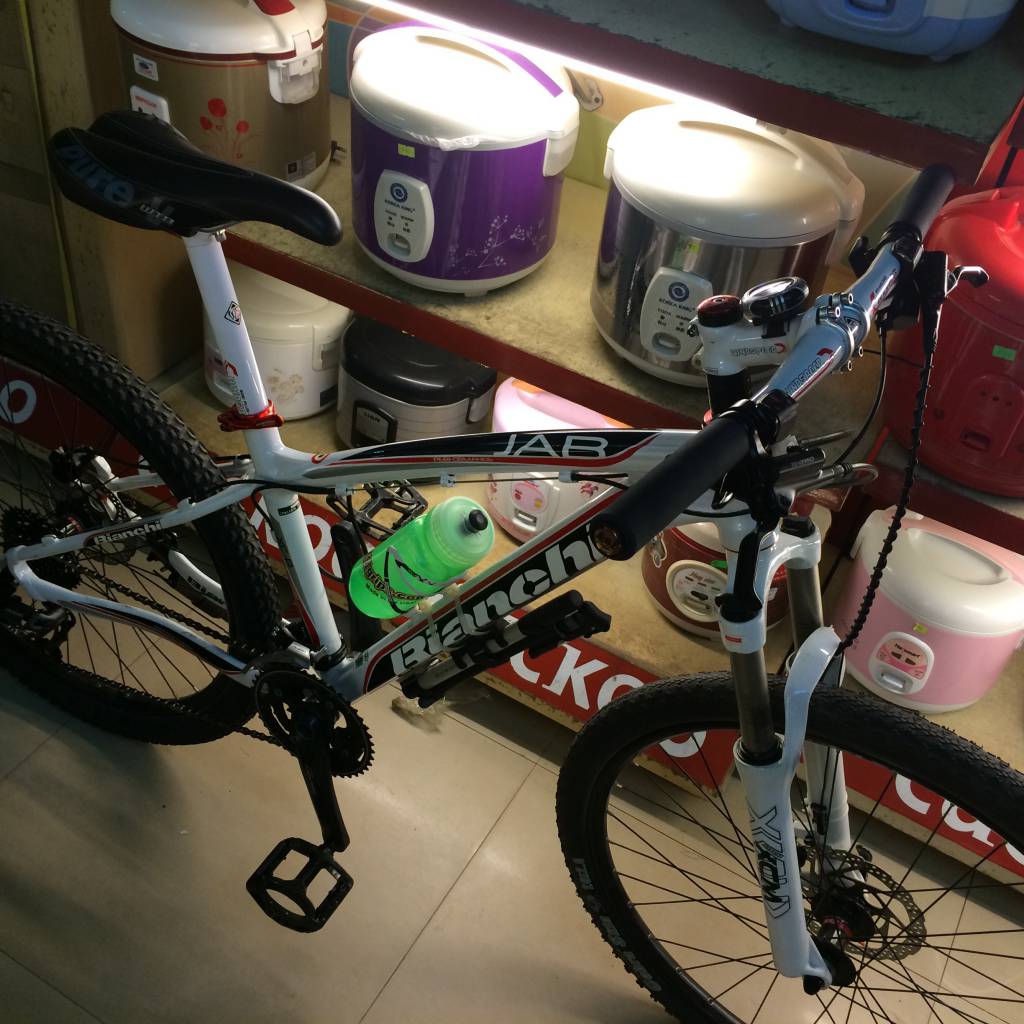

Chẳng là em lắp cho mr. Bố con xe MTB tập thể dục. Đồ đạc thì em gom góp dần dần nên ko phải nguyên group, mời các cụ bóng bàn. Lí do em chọn từng đồ và cảm nhận sau khi lên xe đạp em sẽ viết sau
Cấu hình sơ bộ:
Bianchi sz15
Crank Deore, group Acera 9, phanh dầu Tektro
Thụt XCM
Vành WTB, hub Novatec
Lốp trước Specialized S-work Fast Track, sau Cobra Skin
Yên WTB, tay nắm ESI
Total 12,8kg cả chân chống, bình nước, đồng hồ

Lúc chụp em lắp nhầm, giờ là Cobra Skin cho bánh sau để đạp bon, S-Work Fast Track cho lốp trước cho bám đường tốt

Dĩ nhiên nhẹ bao giờ đạp chẳng sướng hả cụ. Đạp thể dục tốt hay không là do người đạp tập có đúng không, có đều không chứ cái xe chỉ là phương tiện. Có điều kiện thì cứ nhẹ nhất tốt nhất có thể, đắt xắt ra miếng.
Xe này em ưu tiên mức độ thoải mái trong khi đạp chứ trọng lượng cũng chỉ là 1 phần. Vì thế em không mua thụt đơ dù riêng thay thụt đơ nhẹ đc gần 2kg, yên em cũng chọn loại to bản, nặng nhưng ngồi sướng, lốp em cũng chơi 1 lốp to 1 lốp bé chứ không chơi cả đôi Cobra, nhưng trông thế thôi chứ cái lốp S-Work Fast Track còn nhẹ hơn cái Cobra.
Vi thụt nhún hơi cứng nên em đầu tư tay nắm ESI xịn để đỡ đau cổ tay.
Để đạp cho sướng em chơi luôn bộ đùi Deore, xích Deore (suýt nữa là KMC X10SL), tiếc là có cái líp XT 9 thì lại bán mất. Còn bộ đề Acera chỉnh chuẩn đi trong phố vô tư, lên xuống rất nhẹ, phanh dầu Tektro dùng dầu khoáng không sợ bó mà cảm giác phanh lại ngon hơn mấy em M355.
Bộ vành với Hub Novatec là em có từ trước, không thì cũng có nhiều lựa chọn khác, nhưng cơ bản là đi thế cũng được rồi.
Xe này em lên đạp thấy ổn, chuyển đĩa líp rất mượt mà, vít nhẹ nhàng cũng lên được hơn 30, chẳng phải cố gắng nhiều lắm.
Cảm giác ngồi yên WTB Pure V với dùng tay nắm ESI Racer Edge là vô cùng êm ái mà vẫn không mất lực đạp
Ghét mỗi cái cảm giác dùng cái thụt XCM quá lởm, có khóa vào đạp cũng giật khùng khục, cảm giác như bị rơ cổ, mặc dù đã chỉnh cổ rất chuẩn. Nhưng thôi bố tập thể dục thì mở thụt cũng được cho an toàn, còn hơn là thụt đơ.
Xe này đúng là em nhặt ít đồ một để ráp lên, chứ không phải là chơi nguyên cái, nên không phải muốn gì là có nấy được
