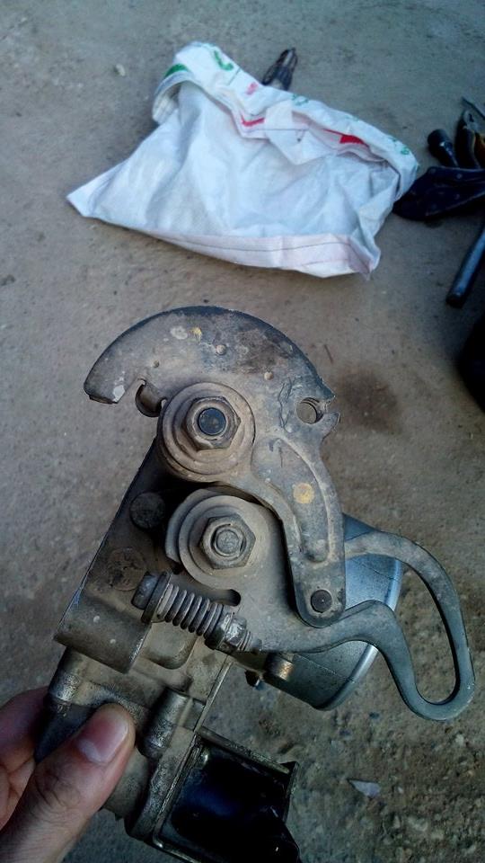

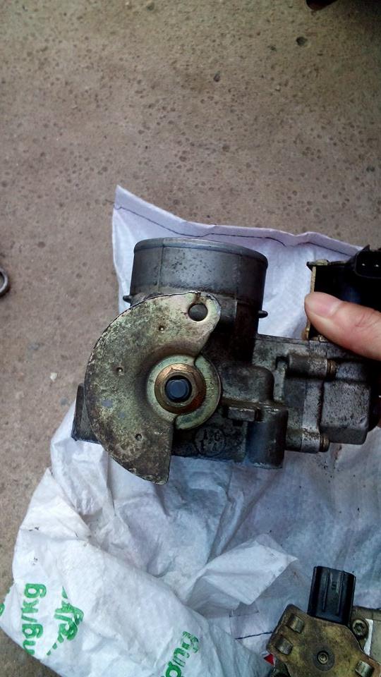

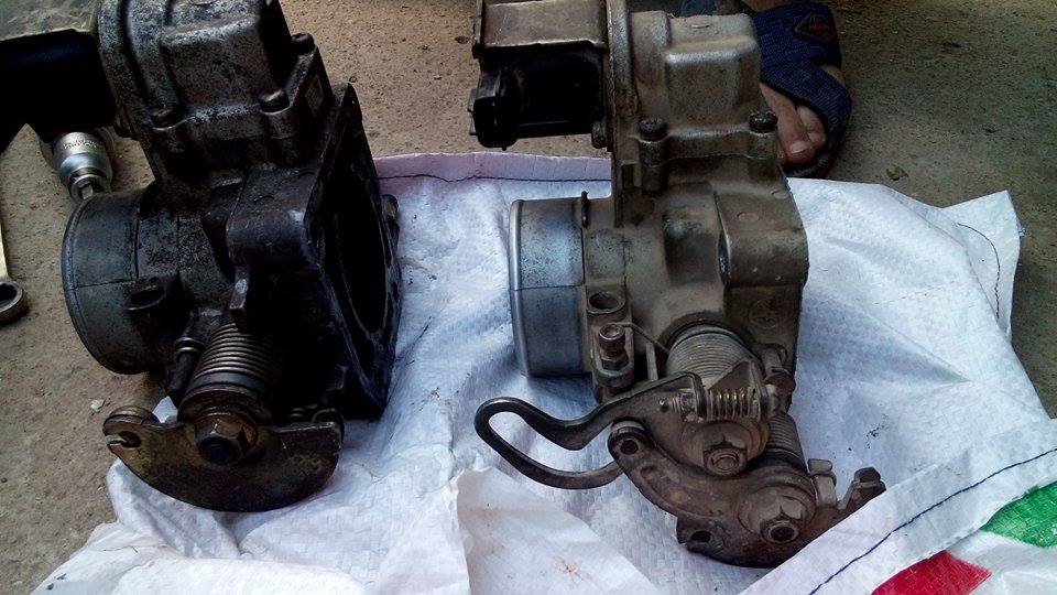

Mua bộ cũ hàng bãi mà không lắp được. Do phần mắc dây ga khác nhau như hình ảnh 2 bộ khác nhau, thợ lắp vào căng dây ga nên không được. Theo các cụ có nên chế bằng cách khoan lỗ bắt dây ga mới để lắp hay mua đúng như bộ cũ để thay. Cụ nào có kinh nghiệm vụ này xin cho ý kiến. Em xin cảm ơn.
Đây là bù ga không tải của xe mazda 626 đời 2001 đã hỏng
Đây là bù ga 626 hàng bãi đời 2000 cụ Kars chuyển cho:
Đây là hình 2 bộ để cạnh nhau để các cụ so sánh:

Theo em:
- PA1: tìm một cái khác giống hệt là tốt nhất.
- PA2: chỉ thay phần bị hỏng:
Hai cái họng hút này cơ chế hoạt động khác nhau 1 chút.
Thông thường chỉ hỏng con van không tải (cái cục có cuộn dây ấy) hoặc hỏng cảm biến vị trí bướm ga. Cụ tháo rời con van không tải ra ướm thử xem, trông hình không giống nhau hoàn toàn nhưng may ra thì được.
- PA3: độ lại cái chỗ bắt dây ga (cụ nói là khoan cái lỗ...)
Nếu muốn thay cả cái body của họng hút đang có thì cụ bảo thợ chế lại cái chỗ gá dây gas (trên thân máy) cho phù hợp với cái họng mới thôi vì dây nào chả để dư chạy vòng vòng cả chục cm
Chúc cụ chọn đc PA phù hợp nhé

vừa tư vấn cho cụ ở thớt mazda, phải đổi về đúng cụm bù ga của mazda 626-2000, thường khi bán sẽ bảo hành tới khi lắp lên chạy ngon nên cứ đổi thoải con gà mái.

Em lấy hàng bãi chỗ cụ Kars ship tận nơi, bộ bù ga trước không lắp được, đổi bộ sau lấy nguyên phần bù ga lắp vào chạy ngon luôn cho tới giờ. Số điện thoại của cụ Kars là 0977488671. Chi phí mất hơn củ tí thôi.
