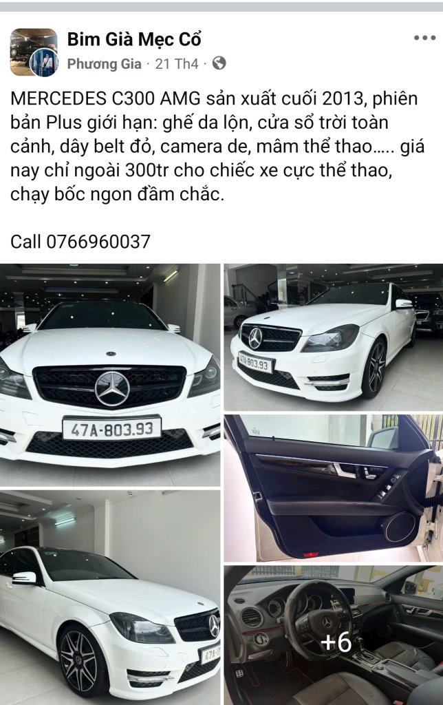

Thợ bán cũng chỉ hơn 300 thôi, người dùng mà bán 3700k thì cao. mua của gara yên tâm hơn
