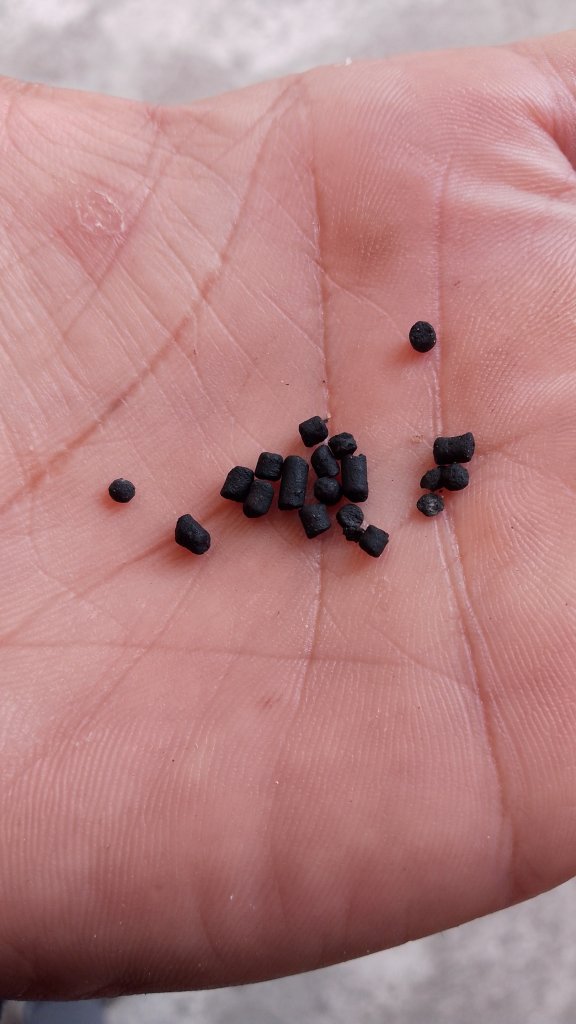

2- Bên ngăn bơm xăng có khá nhiều hạt, trông như than hoạt tính không biết từ đâu ra (em chụp hình gửi sau)?

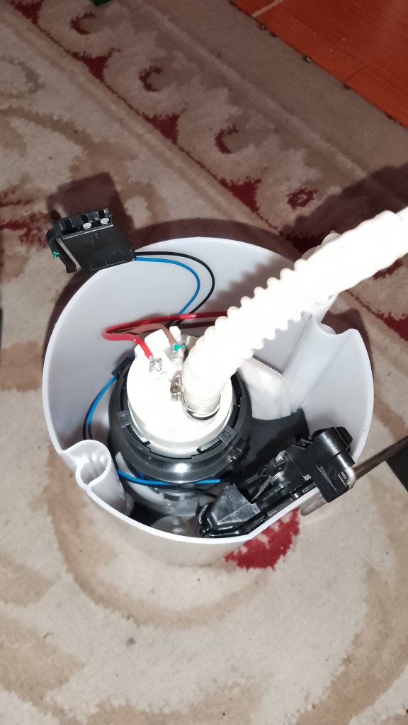

Hộp bơm (em không biết van 1 chiều ở đâu, thấy mỗi mô tơ bơm). Cần em gửi cái mô tơ bơm cũ em tháo ra các bác xem.

Còn đây là những hạt trong bình xăng, chủ yếu là ở bên bơm. Đã vét mấy lần sạch rồi mà nó vẫn xuất hiện, bác xem giúp ạ.
Nhìn cái này giống cứt thạch sùng mỗi khi tôi mở cái tủ điện là nó đánh đống trong tủ!
Trong cái bình xăng nó chả có gì ngoài xăng, cái lọc và cái bơm xăng cả. Vì vậy, cái thứ này tôi nghĩ chỉ có thể là do trước đây chủ cũ đã từng đổ mấy thứ kiểu dung dịch làm sạch động cơ... nhưng phải hàng kém chất lượng, hàng giả... nên nó kết tủa lại như vậy, vệ sinh chưa sạch hết nên nó vẫn còn, nó có thể là nguyên nhân làm tắc bộ điều áp đường cấp nhiên liệu.

Trước hết, cái này chính xác là hạt, cứng và có vẻ giòn, hình dáng như viên đá lửa trong bật lửa ga. Từ khoảng 3 năm trước gara tháo ra đã có, số lượng khoảng 1 vốc bàn tay. Nó không phải cái kết tủa, gara cũng không biết nó ở đâu ra. Vừa rồi bạn em mở ra lại thấy thêm chút ít hạt này, khi mà đã thay cả bơm lẫn lọc. Mấy ngày tới em chạy thử xem nó còn không, chứ mấy lần vét nghĩ không còn nữa.

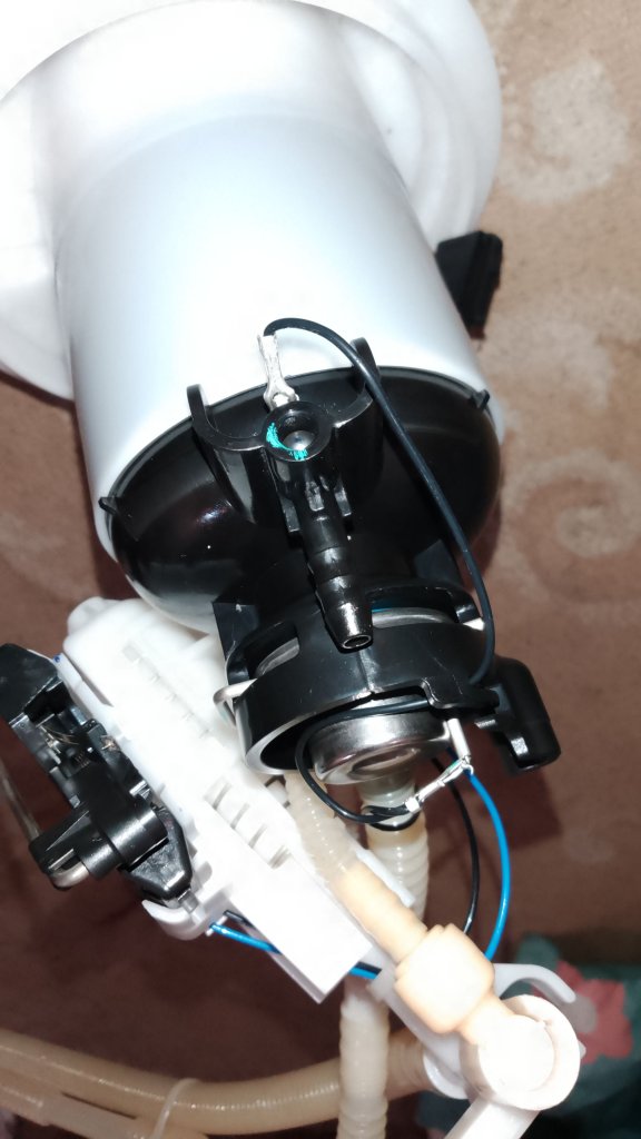

Trông bơm của bác nhìn có vẻ hơi sai sai. Xe e trc cũng bị hơi giật giật ở tua thấp. Đo thì thỉnh thoảng bị tụt áp - xuống tầm 2.8 - 3 bar. Cũng mua cả cụm bơm xăng lọc xăng về tự thay thì hết lỗi cũng k có thấy có than hoạt tính gì trong bình. Đi đến giờ vẫn ổn.
E đang nghi chất lượng lọc + bơm của bác n kp hàng tốt nên có vđề. Có thể bị bục túi lọc chẳng hạn. Giờ chỉ có kiếm bộ khác thay vào test thôi.
Ngoài ra cũng có 1 khả năng nữa có thể xảy ra là do phần mềm ECU, bác kiếm gara chuyên update lại phần mềm để n học lại xăng gió lửa có khi lại được.
Đây là bơm xăng e thay ra bác có thể so sánh:
Đây là bơm xăng e thay ra bác có thể so sánh: View attachment 9421766
- Vấn đề áp suất em chưa đi đo kỹ kiểm tra xem nó có tụt áp không. Em sẽ lưu ý cái này.
- Cái bơm thì em tháo nắp ra thôi, nó có 2 cái lẫy gẩy nhẹ là nhấc ra xem mô tơ cho đỡ vướng,nên chắc khác chỗ này.
- Về bơm lọc thì em nghiêng về lỗi lọc.
