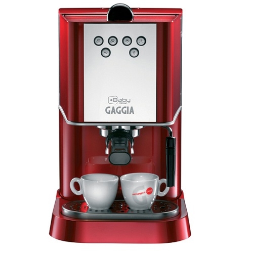

Có một lo ngại trong cách làm trên là ở các máy pha có OPV mà tắt bơm để ngâm cà thì khi đó van OPV nó cũng mất điện luôn , nó xả áp lực trong rổ xuống khay hứng . Vụ này có nguy cơ làm lộn tùng phèo bánh cà trong rổ :-s sau đó là hỏng mẻ pha
Sáng nay thay vì tắt bơm thì em tắt máy thì kết quả thế này.
Dự tính là thấy rỉ nước ra là tắt máy nhưng nút tắt máy của gaggia nó phải giữ thêm tầm 1s sau thì mới tắt nên bị rớt mấy giọt cafe xuống khay, sau khi tắt thì dưới đáy rổ lọc xuất hiện bong bóng y như lúc dừng chiết xuất. Cái này rút kinh nghiệm lần sau sẽ tắt máy trước dự tính 1s.
Sau khi bật máy lại thì phải tầm 20s sau mới chảy nước cafe ra ( bình thường tầm 4-5s).Dong chảy rất mượt mặc dù có hơi bắn ở viền( cái này chắc do kỹ thuật em chưa tốt).
Sau chiết xuất thì nước sái có thể nói chẳng còn gì, tuy nhiên dưới đáy ly khá nhiều cặn, chắc phải chỉnh thô hơn

Thôi xin Cụ :(( ! Đừng bắt máy làm việc sai chu trình đã được thiết kế phải như vậy! Cụ muốn chức năng pre-fusion lâu hơn thì chỉ có cách như Cụ Studer đề cập là can thiệp vào mạch điện để van ba chiều không hoạt động chứ cứ như thế này không ổn lắm!:(

Nguyên lý khi pha cà phê như thế này, bác hiểu nguyên lý đó thì sẽ ko tắt máy giữa chừng khi chiết xuất :
- Bật công tắc pha -> Máy bơm trong máy cà phê bơm nước vào rổ lọc để chiết xuất cà phê , áp suất trong rổ lọc tăng lên 0-9(or15) bar --> Bật công tắc dừng pha --> Lượng nước TỒN đang trong rổ được máy bơm bơm vào sẽ được "Tháo" qua cái VAN 1 chiều trong máy để chảy ra khay nước phía trước thông qua cái ống (Khi tắt công tắc pha ta nghe tiếng "ọt" và có lượng nước xì ra khay phía trước, chính là nước tồn này)
- Nếu đang chiết xuất cà phê mà tắt máy đột ngột thì xảy ra điều gì ? Bột cà trong rổ lọc sẽ được ngâm trong nước đã được bơm lên, do có áp mà van xả nước tồn đang đóng nên nước sẽ ngấm qua cà và rỉ dần ra khỏi rổ lọc , và do có áp sẵn nó sẽ đẩy bột cà mịn, dầu cà phê,.. có thể chui ngược qua tấm shower để "DÍNH" vào họng group , các van 1 chiiều cấp - thoát cho khu vực rổ lọc -> Về lâu dài có thể gây tắc các van này .
- Việc thực hiện Preinfusion với máy cà phê dùng máy bơm thì cứ làm bình thường, khi dừng ta nhấn công tắc dừng pha, nếu nước dư nó cũng sẽ đước xả đi và cà phê ở trạng thái được ngâm 1 ít nước nhưng "KHÔNG CÓ ÁP" , quá trình Preinfusion này nó khác với máy có headgroup E61, Lever là khi thực hiện Preinfusion nó "CÓ ÁP" khoảng 0,2-0,3bar tùy loại máy trong rổ lọc cà phê .

Nguyên lý khi pha cà phê như thế này, bác hiểu nguyên lý thế này thì sẽ ko tắt máy giữa chừng khi chiết xuất :
- Việc thực hiện Preinfusion với máy cà phê dùng máy bơm thì cứ làm bình thường, khi dừng ta nhấn công tắc dừng pha, nếu nước dư nó cũng sẽ đước xả đi và cà phê ở trạng thái được ngâm 1 ít nước nhưng "KHÔNG CÓ ÁP" , quá trình Preinfusion này nó khác với máy có headgroup E61, Lever là khi thực hiện Preinfusion này nó "CÓ ÁP" khoảng 0,2-0,3bar tùy loại máy trong rổ lọc cà phê .
Cụ Hao nói rất đúng, về vấn đề chiết xuất trên Gaggia các cụ nên cẩn thận vì có thể bị hút ngược gây tắc valve.
Rất may là GG cũng là máy dễ vệ sinh nếu gặp vấn đề về tắc.
