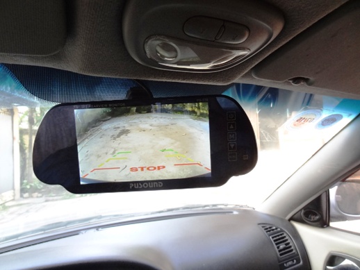

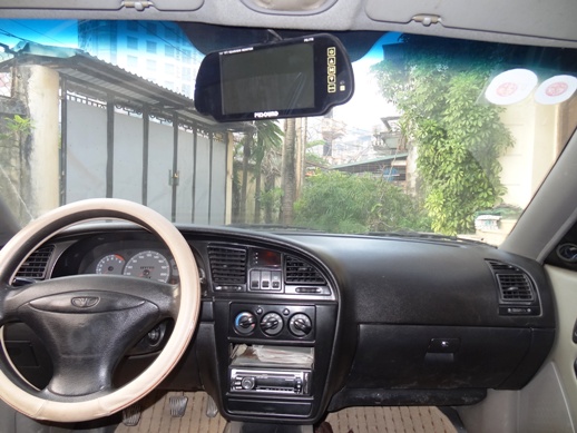

Em show nội y cho các cụ chiêm ngưỡng. Em dễ tính lắm, nếu cụ nào mua em thách cưới 190 củ thoai, gái xinh giá rẻ, các cụ múc nhanh kẻo hết...
