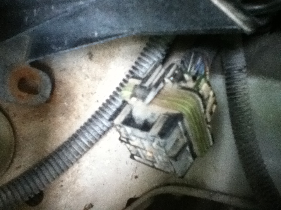

E đang trả lại zin cho 2 quạt gió con Nu của em( nó bị đấu trực tiếp). Giò thí quạt A/C đã tự động chạy, còn quạt chính chưa đc.
Em xem kỹ lại thì hình như Thợ đã tháo bỏ "Cooling Fan control relay" nó có 5 pin. nó nằm dưới bình nước rửa kính( kg nằm trong hộp cầu chì)
Bác nào xe còn zin, xem dùm em có phải có cái Relay đó kg? chụp dùm em cái hình nha!
Tks các bác!
Em lôi nó lên chỗ hộp cầu chì để chụp hình!

các bác giúp em!
Tks các bác!

các bác giúp em!
Tks các bác!
Đúng là có con delay 5 chân ở chổ này, đúng ngay cái Cụ chộp hình, nhưng xe Cụ bị tháo mất rồi. Có khả năng delay bị hỏng họ tháo hoặc máy bị sôi nước họ tháo luôn đấu trực tiếp. Ngoài ra cụ nên xem tiếp con delay nhiệt ở khoang máy còn không nữa vì thiếu con đó cũng ko điều khiển cái delay 5 chân này được đâu
