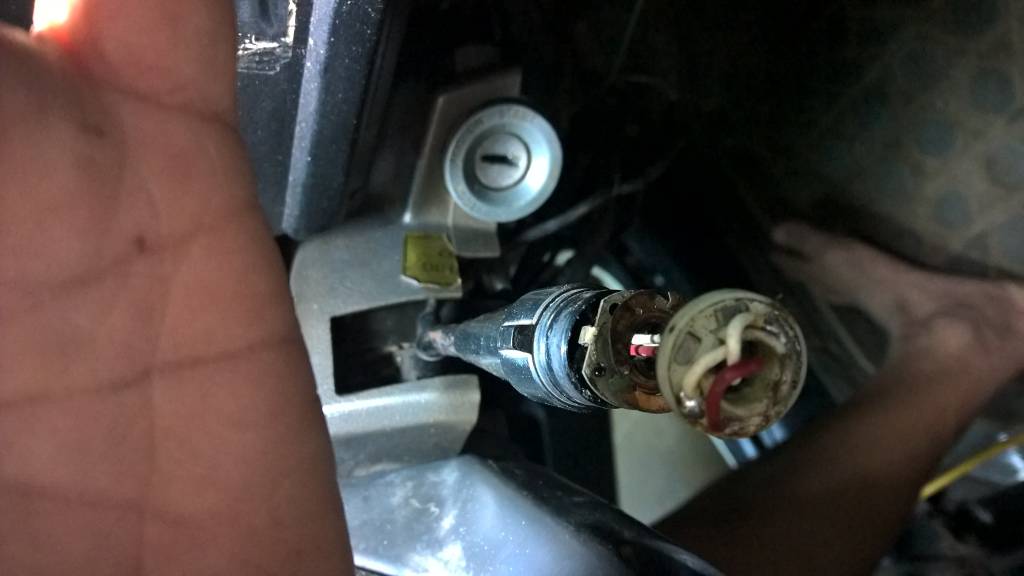

tình hình là vợ em dở trứng; khi bật đèn nấc một(lăng téc) thì sáng bình thường, nhưng khi bật nấc hai thì không thấy đèn pha hay cốt sáng;
khi dật cần để nháy pha( không cần bật đèn nấc một hoặc hai) thì vẫn có đèn pha nháy sáng bình thường)

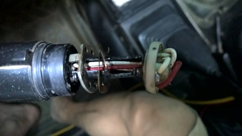

em tìm mãi không thấy đứt dây hay cầu trì. mạo muội tháo tung củ gạt ra thì hiện trạng em nó như hình dưới( lá đồng có 3 tiết điểm nhô lên vẫn đàn hồi tốt)
các các giúp em với ạ

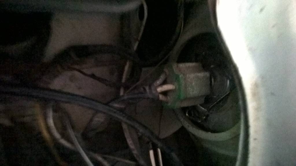

Còn đây là đuôi cắm đèn của em ạ

Cụ ra thợ nó sửa hoặc thay cái công tắc mới. Cty em cũng mới thay cái này cho con Zinger mà mới chạy có ~5 năm thôi đấy.

Qua nhưng cái cụ đã thử thì có thể khẳng định là phần mạch từ rơ le đèn đến bóng là ok, vậy chỉ còn cụm công tắc và dây dẫn đến rơ le thôi.
như bác nói thì hiện tại em thấy có 3 dây dẫn; trong đó dây nối pha ok còn dây nối cốt bị đứt. tối về em thử đo lại coi thế nào; em kiểm tra cầu trì, các tiếp điểm của công tắc đều ok cả.
Bác cho hỏi thểm ý nghĩa 3 dây đó với. em thấy khi bật lăng téc thì nối hai dây trắc. khi em chập giây đỏ với giây trắng thì nghe tiéng lách lác của dơ le thì phải nhưng không thấy hiện tượng gì tiếp.
em là em muốn tự mình trọc mạch vợ em chứ nhờ ổng khác mình không khoái :)
Xe cụ là xe gì mà lại có công tắc đèn bên phía ổ cắm chìa khóa vậy.
xe em thuộc bậc tiền bối: Toyota corolla 1982
cụ cứ mầy mò cho biết không được rồi đem qua thợ ,kiểm tra ,lấy đồng hồ đo .mới ok
em cũng đang mò bác ạ.

các bác ơi; em thấy ở đèn có 3 dây đấu vào; ý nghĩa 3 đường đó thế nào vậy ạ? em đấu trực tiếp điện vào đó được không? và dây âm dương vào cực nào ạ?
em định chế luôn 2 công tắc; một chạy pha, một chạy lăng téc và cốt để hạn chế dùng cần gạt( bộ cần gạt cũ quá, sợ gẫy mất) :)
