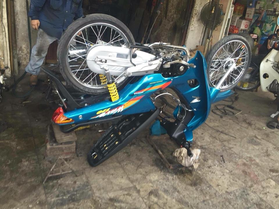

Chiều em đến thì máy đã tháo hết ra rồi, nó bảo em là cái lốc ở số khung cũng bị nứt bên trong, nó sợ công an nên ko thay lốc bên số khung được, nó bảo em là bán lại xe cho nó, kiểu gạ bán lại xe. e bảo nó cố khắc phục thì nó bảo là thay lốc con ốc xả nhớt, còn lốc bên kia nó cố hàn lại để xem thế nào? em nghi nó chém thế để gạ em bán xem cho nó.

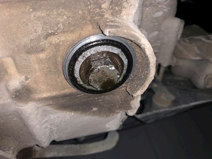

Ôi chán, người sử dụng thì kiến thức phổ thông quá tệ. Thợ trước thì cẩu thả vặn cháy cả ren; thợ sau thì đòi hàn bịt rốn xả dầu; thợ sau nữa thì bảo hỏng lốc máy bên kia. Híc, chảy nhỏ giọt hay thấm dầu? Thấm dầu thì kệ cha nó, khi máy nóng lấy đò nghề vặn ốc thêm 1/4 vòng. Rồi đợi lần thay dầu mới bảo thợ lấy băng tan quấn, long den cao su chịu dầu. Kiểm tra đổ thêm dầu nếu thiếu. Hoặc thay làm luôn vì dầu xe máy cũng rẻ. Chảy thành giọt thì phải đi thay dầu và taro lại ren, thay ốc, hoặc hàn đít lại, sau sinh hoạt cả ăn lẫn ị đằng mồm cũng được. Thợ thuyền tắc trách, chụp giựt quá.

lúc đầu xe e nhỏ dầu , ra quán nó bảo bị hỏng ren hàn làm lại nó lấy có 600k, xong e để ý vẫn bị chảy nhưng chảy ít hơn đợt trước, kiểu thấm, lâu lâu mới thành giọt

Cái ông thợ hàn cho bác cũng là dạng mất dậy. Lỗ thoát rốn dầu thì cực chẳng đã mới hàn. Mà hàn thì tháo dầu, vệ sinh, tháo xăng, ắc quy ... phức tạp hơn taro lại ren và thay ốc nhiều lắm.

nay e thay xong rồi, nó thay làm lại hơi tổng hết 2 triệu, còn vết nứt bên lốc máy nó bảo nó hàn vào cho.

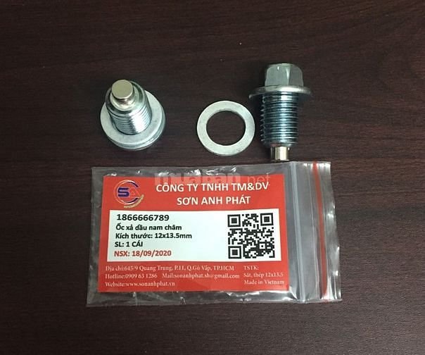

Có 2 trường hợp xảy ra,nếu chỉ là long đen nhôm không được kín chỉ cần lật lại hoặc thay thế con ốc mới
Trường hợp 2 ban cáng khi xiết nứt cổ lỗ xả nhớt thì phải hàn lại.Thay vì phải tháo cục máy ra có thể làm như vậy
Xiết chặt bức ốc nhớt là không hiếm gặp,cho nên tôi chỉ tự thay nhớt ở nhà
