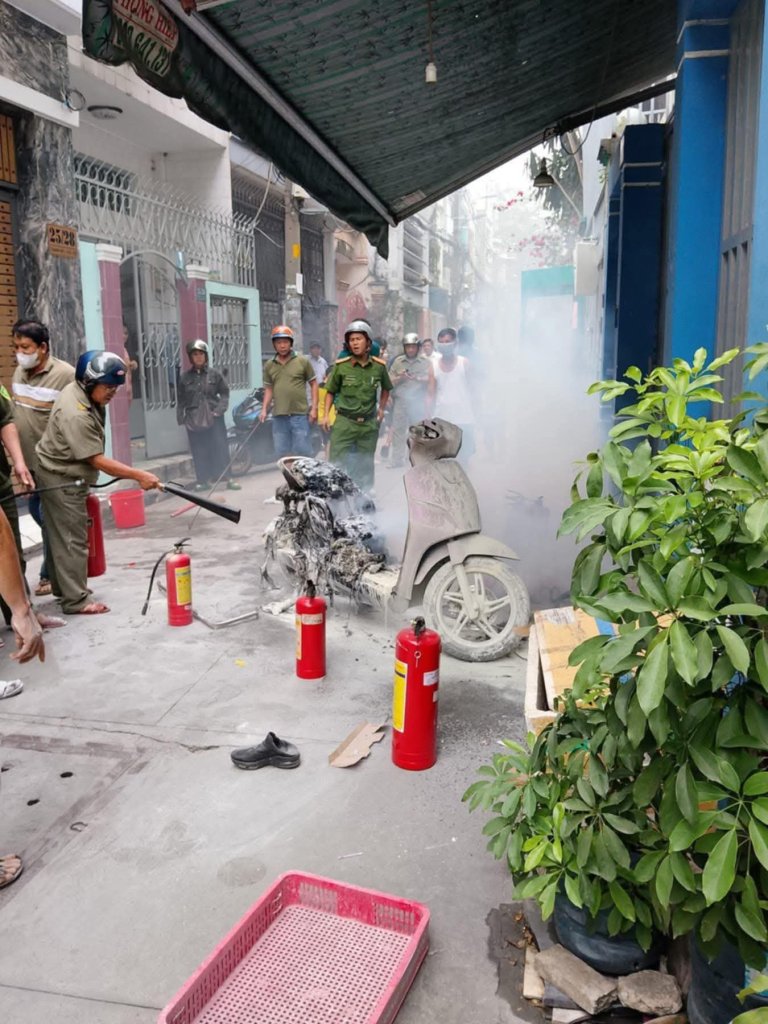

không sạc mà vẫn chập được cụ nhỉ?
Cell pin rời nó không tự nhiên chập cháy. Trong hộp pin xe điện nó có mạch điều khiển hay cân bằng điện áp. Mạch này là nguyên nhân chính gây chập cháy pin.
Để giảm mức độ nguy hiểm do cháy pin tạo ra, dùng ắc quy vẫn an toàn hơn. :D
cell rời cháy chứ cụ nếu overcharged. cụ nói mạch cân bằng (BMS) gây cháy ko chính xác. Mạch này hoạt động không đúng thì mới gây cháy. Nói xa hơn chút thì lâu dài các viên pin sẽ yếu đi, giảm thọ và không còn đầy nữa, full charge sẽ khác trong khi mạch BMS vẫn theo thiết kế nên mạch ngắt không còn chính xác nữa.

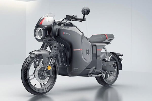

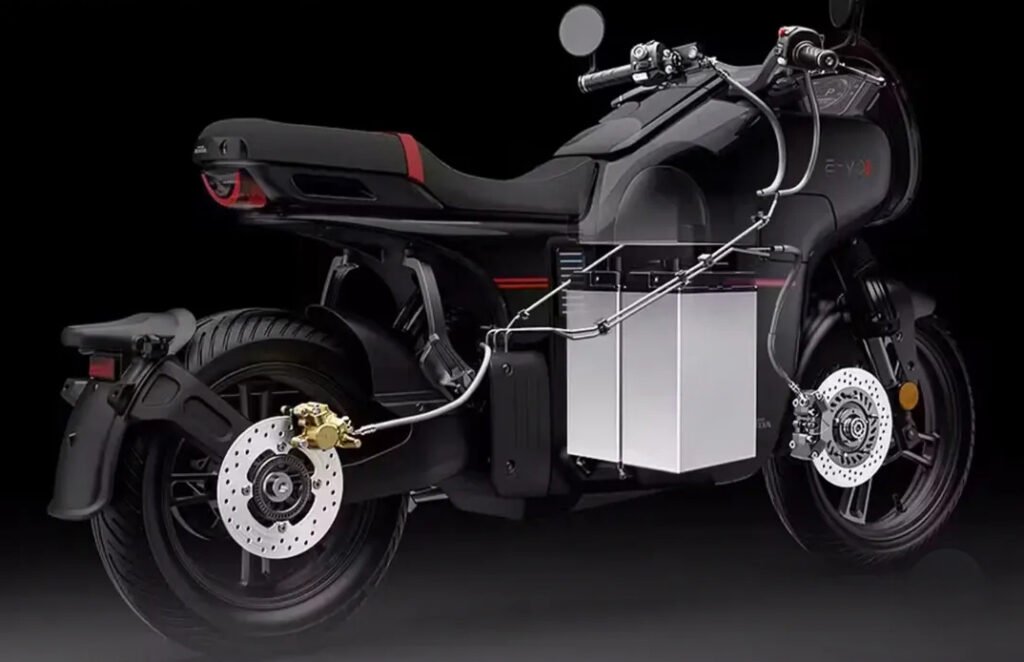

đó là Honda Evo do liên doanh Wuyang‑Honda, giá 96 triệu đồng ở TQ, pin theo chuẩn đổi pin của TQ.
Bố con em đang rất quan tâm xe này
Nếu dùng xe này thì xác định là chỉ sạc ở nhà thôi vì chưa có bất kỳ họng sạc công cộng nào
Cụ và em chưa hiểu ý nhau rồi. Hộp pin nó đi liền mạch điều khiển, nó mấy gây cháy (VD; 12-48v). Còn cell rời (VD; 3.7V) không có mạch.
he he. Cả pin và mạch đều ko tự cháy. Mà nó cháy khi một trong 2 cái lỗi hoặc 2 cái hoạt động không match nhau. Ví dụ lắp BMS của pin Liion vào hệ pin LFP thì cũng toang hoặc setup ko chuẩn cũng toang
acquy k cháy như pin nhưng lại cháy theo kiểu acquy nếu có rò tia lửa khi đang sạc, mà acquy lắp liền xe. Khi đó H2 có thoát từ acquy nhưng không thoát ra ngoài, tích tụ trong thân xe, nên 20 năm qua xe chạy acquy vào VN rất nhiều vụ cháy khi đang sạc.
Tuy nhiên dập cháy bình acquy thì lại dễ hơn cả dập cháy xe xăng.
Còn về điện tích, khả năng xả sâu tăng tốc sẽ k bao giờ bằng pin.
Xe điện chạy acquy để trong chung cư mà không sạc có độ an toàn cháy nổ tốt, và nó cũng đã để trong hầm cc 20 năm nay rồi
