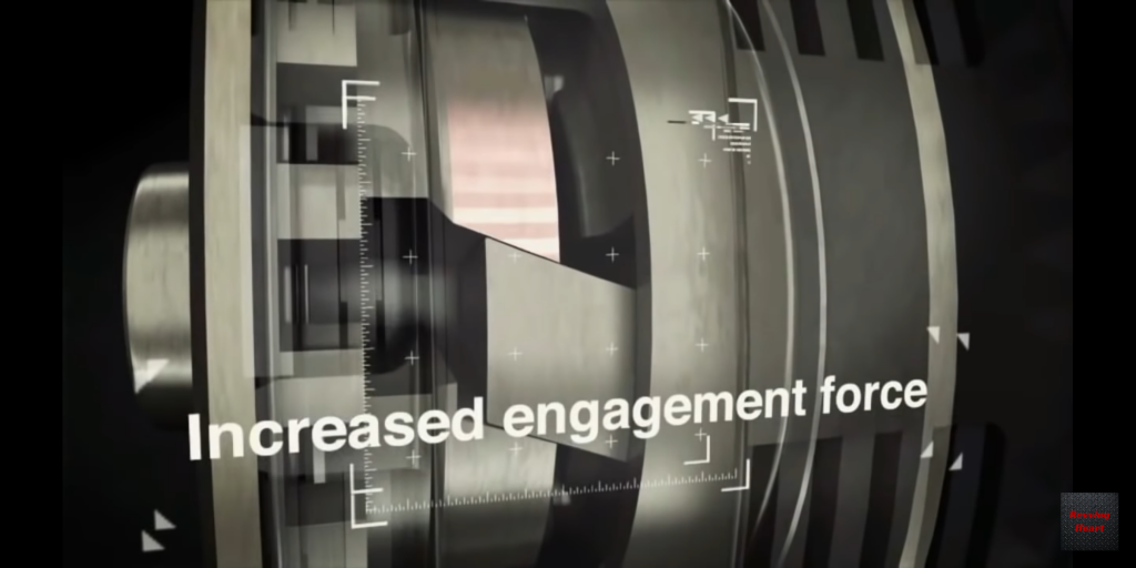

Tuy vậy khi hệ thống ly hợp slipper này xuất hiện đã loại bỏ không cần thiết phải nẹt pô đồng tốc cho xe.Cấu tạo của hệ thống bát côn có nẫy chéo(răng sói) để hỗ trợ cho việc buông tay côn - tách rời đế đế nhôm để chỉ quay 1 cái.Khi xưa chưa có răng xiên chéo thì buông côn 2 đế tách rời là sẽ có 1 sự đấu đầu ngược hướng.Giờ nhờ nẫy chéo sẽ giảm thiểu phản lực mà cả 2 sẽ cùng chuyển động thêm 1 chút trước khi trượt qua răng chéo và gài vào bề mặt phẳng
Qua đó kết luận là hệ thống này giúp sang số mượt mà đảm bảo êm ái trong khi vận hành

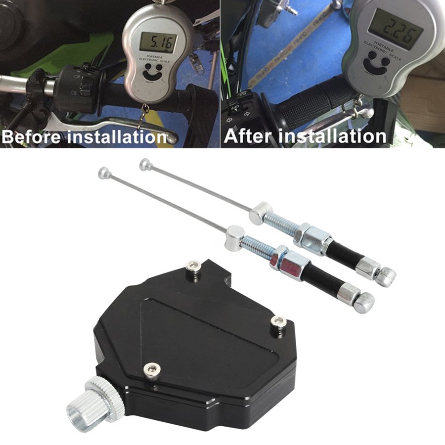

Có thể giảm bớt độ nặng khi kéo càng rút dây cáp kéo côn bằng 1 hệ thống đòn bẩy hỗ trợ ngoài giúp phân tán bớt lực giúp kéo côn nhẹ nhàng hơn
