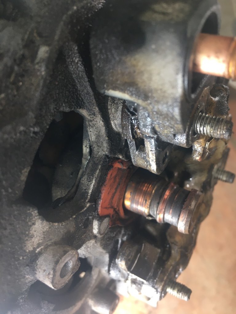

Em không biết đăng bài vào đây có đúng chỗ không. Mong các Cụ thông cảm
Xe em hiện đèn báo lỗi hình acquy. Em đang ở Thành phố Bắc Kạn. Xe em san máy xăng 2008. Có Cụ nào là ga ra trên này hay biết ga ra nào làm tốt giới thiệu em với. Em xin cảm ơn ạ. :((:((:((

hết acqui.cụ kích nổ rồi đi tạm là đc nhé cụ
Em cảm ơn cụ. Em không biết j về xe. Em vừa hỏi Cụ Vĩ huyn dai NK thấy cụ nói xe đang chạy điện acquy. Khi hết điện là tèo phải vào sửa ạ.
cụ ở hà nội thì qua em hướng dẫn, còn hiện tượng xe cụ thì cứ câu tạm acqui, rồi chạy về.khi dừng không tắt máy là được cụ ạ.

Chắc cụ sửa đc rồi. Nếu hiện đèn acquy thì đúng là chạy điện acquy hoặc lỗi đèn. Điện acquy chạy đc bao phút thì e ko biết.

Em cảm ơn các Cụ nhiều ạ. Chiều nay em tìm dc cái ga ra của một ku em mới mở ở Đường Phùng Chí Kiên. Bắc kan. Phụ giúp em ý loay hoay mãi mới tháo và nhấc đc cái máy phát ra thì thấy chổi than với Cổ góp mòn lắm rồi. Em thay chổi than mới rồi lắp lại thế là bon một mạch về Hà Nội. Hơi muộn tý nhưng vui vì học và hiểu biết thêm một chút.
