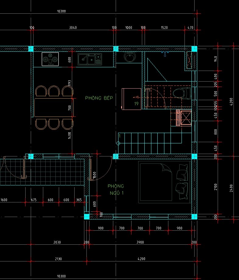

Mình bố trí cái bàn ăn và vách ngăn lửng như này. Bác nào có kinh nghiệm phối cho mình thiết kế vách ngăn dạng bar như nào với
