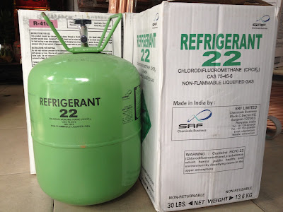

Gas lạnh China thì độ tinh khiết không bằng gas Mỹ hoặc India
Gas lạnh không bị biến chất khi chạy trong hệ thống kín
Ví dụ như cái tủ lạnh, chạy liên tục 20 năm chả sao, đâu cần bơm gas
Bôi đỏ, cụ tìm hiểu chính xác đấy ạ
Thợ hay chơi bài xả đuổi, hay tiếng lóng là xả E ( air ) để rút ngắn thời gian lắp đặt
Chắc giờ này thì cụ chém chết thợ ấy nhỉ :))
Tính em nó nhát, em không dám chém ai đâu bác ạ. Em vẫn thắc mắc là gas mỹ hiệu suất lạnh có cao hơn gas Trung quốc không? Có bác bên voz chém là thay gas dupont lạnh sâu hơn, ít tốn điện hơn nghe kinh quá.

Gas gì thì gas, cứ đạt độ tinh khiết như sau thì hiệu suất lạnh như nhau, chả cứ gì Mỹ hay Tàu
Gas tàu giá nó rẻ do công nghệ sx đầu tư đơn giản, % tạp chất ( khí lạ, khí không ngưng ) nhiều, gây nên áp suất nén cao, kém lạnh hơn so với gá Mỹ
