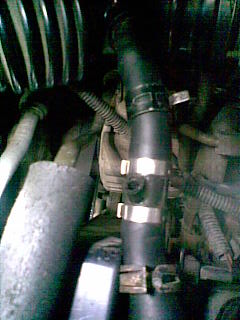

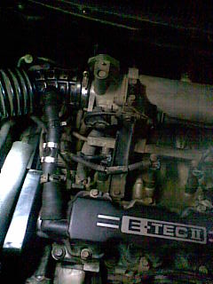

Em có xe Gentra 2007. Hôm nay em mới phát hiện là ống nhựa thông hơi giữa gần bướm ga và nắp qui lát có 1 lỗ nhỏ đường kính cỡ 4mm. Như vây khi máy vận hành, bụi bên ngoài sẽ hút vào bướm ga qua lỗ nầy. Thế là sao hả các cụ, hay là xe em bị thiếu bộ phận nào. Em định bít lỗ nầy lại , nhưng không dám, sợ ảnh hưởng khi vận hành. Vậy lên đây nhờ các cụ giúp. (Hai hình là 1 vị trí, em chụp có 1 hình gần để nhìn rõ hơn, (lỗ nằm giữa 2 thanh inox trắng sáng), Trước đây lỗ nầy nằm quay úp xuống dưới nên không phát hiện. Hôm nay em quay lên trên để chụp hình cho dễ nhìn. Mong các cụ giúp, em xin cảm ơn. Hình chụp bằng ĐT cùi không được rõ lắm, mong các cụ thông cảm

Cụ bịt lại đi . đường hơi hòa khí thừa quay lại cổ hút cụ ạ . cái lỗ đó em dự nguyên bản nó bắt vào đâu đó nữa.h cụ cứ bịt vào đi ạ

tốt nhất nếu không biết thì cụ mang gara thợ có tay nghề họ kiểm tra cho, hoặc tìm một xe cùng đời để đối chứng

ống hơi thừa, lấy khí lọt ra khỏi động cơ, ống này ko phải là ông nguyên bản

cụ cứ bịt lại cho e sau đó vừa đi vừa nge ngóng nhg dự là k sao đâu

khí lọt nhiều sẽ tạo bọt dầu + tạo áp lực khí đẩy ra các phớt

Em đã tìm thấy được 1 đầu còn lại của ống bị gãy rồi. Như vậy 2 lỗ nầy bị trống, khi máy vận hành thì không khí có hút vào không hả các cụ?

khí lọt từ buồng đốt ra chứ ko phải từ bên ngoài vào đâu
