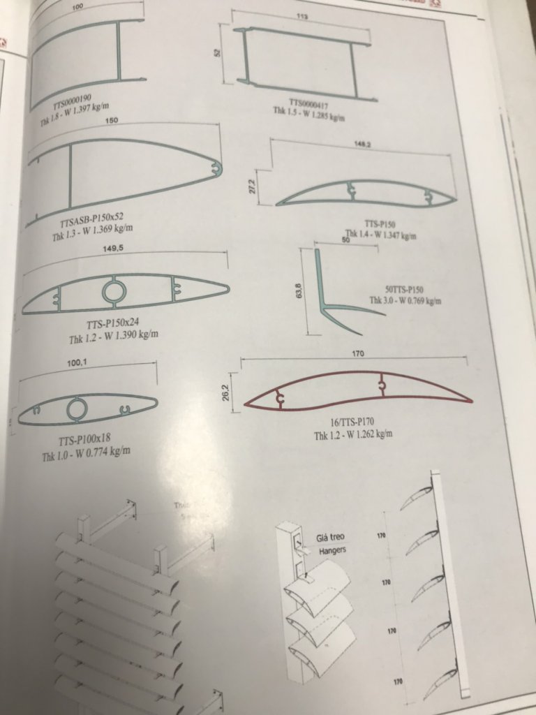

Cụ nên làm hệ lam đứng và có thể xoay góc của lá chớp để lấy sáng và lấy gió khi trời không nắng. Nếu dùng hệ này thì dùng dạng hộp hoặc hình thoi thì mặt tiền của cụ vẫn rất đẹp

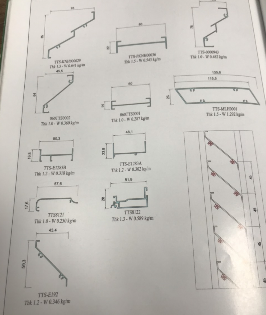

Xét về thẩm mỹ và vệ sinh thì bác dùng lam che nắng là hợp lý nhất, còn về thi công bác có thể làm Lam Đứng, Lam ngang - có các loại Elip, Hộp, lá liễu...hoặc bác có thể dùng loại chớp nhôm như thế này ah. về chi phí thì Chớp nhôm rẻ hơn ah
cụ thi công món này ạh?
