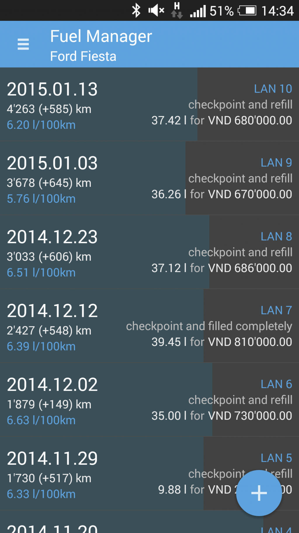

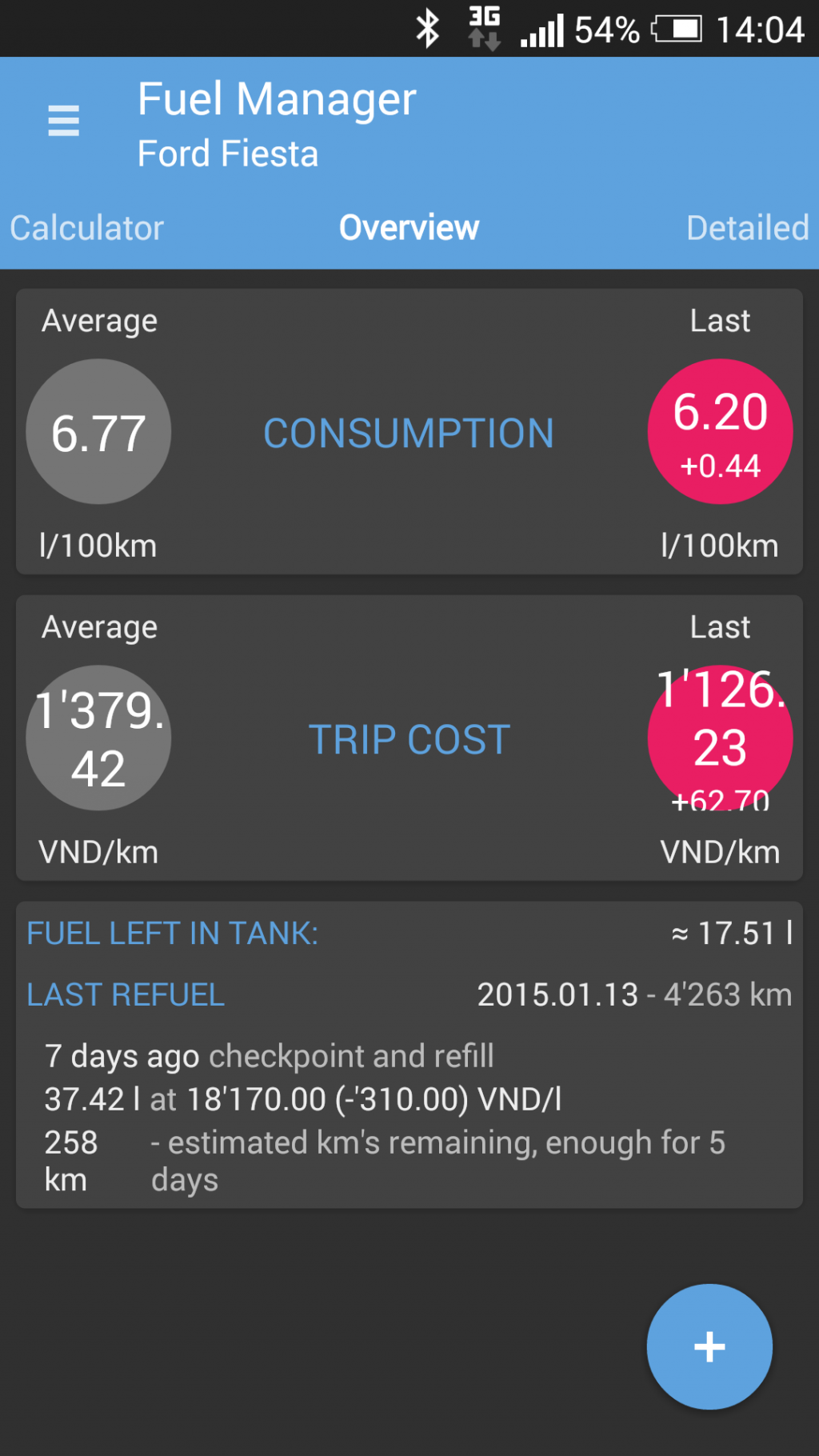

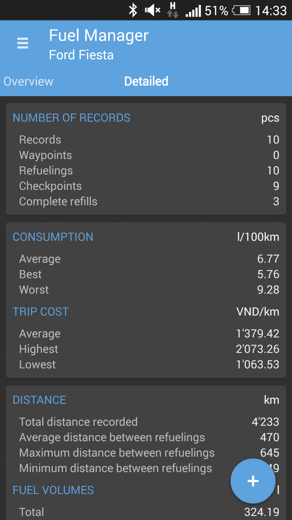

Em có theo dõi mức tiêu thụ xăng của vợ 2 như trên mấy cái ảnh.
Sau ~5000km, và 10 lần đổ xăng thì trung bình là 6.77l/100km. Các cụ thấy có giảm được nữa ko (đường e chạy 2/3 là cao tốc, 1/3 là đường Hà Lội).

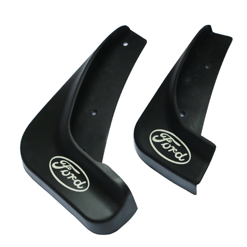

Em đang định nua 1 số đồ này các cụ tư vấn giúp
