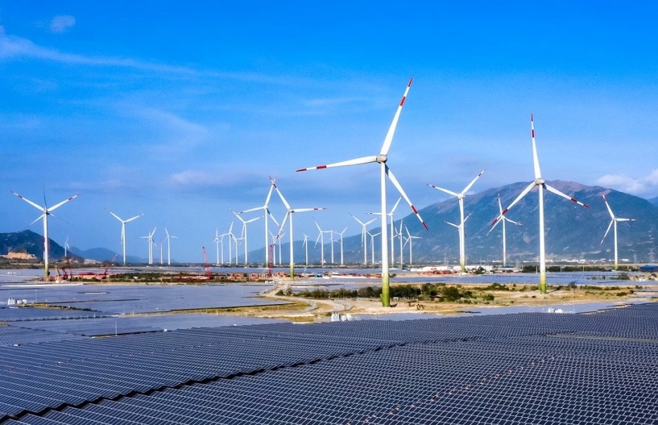

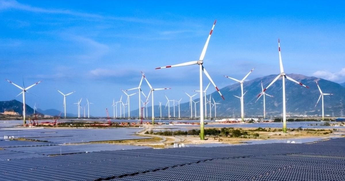

Trong khi đó người ta cứ nhất quyết ko chịu cho hòa lưới các nhà máy điện gió, điện mặt trời...
....Trung Nam và các doanh nghiệp điện tái tạo đang chết lâm sàng vì nhà máy điện xây xong KHÔNG ĐƯỢC hòa lưới.
Chuyện phi lý quá. Nếu hoà lưới điện thì hệ thống quá tải, EVN lỗ và mây mây?
Hòa tẹt cụ nhé, mời hòa lưới là đằng khác, nhưng huy động theo giờ, cái này quá khó với mấy ông năng lượng tái tạo vượt công xuất theo quy hoạch.
