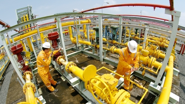

đây là khu liên hợp khí điện đạm, người ta vận hành thế từ lâu rồi, thế các cụ chấp nhận cắt điện luận phiên để làm phân bón hay không làm phân bón nữa để có điện liên tục
Người ta vận hành thế từ lâu rồi! Bác có quá chén không?
Điện khí chỉ chiếm 11% sản lượng điện toàn quốc thôi, nên nói thiếu điện cắt đạm thì bù được mấy %?
Hơn nữa, ngừng, khởi động nhà máy đạm, mất doanh thu, trả nợ vay ai bù? Mấy công ty đạm CM, PM toàn là công ty cổ phần cả đấy, mệnh lệnh hành chính có làm được không?
Sản lượng điện QI không tăng? Lại thiếu điện, vậy thiếu do đâu? Thiếu nước, thiếu than, suy giảm khí tự nhiên, không có cơ chế nhập LNG, điều hành giật cục của CP, giá nhiên liệu tăng, giá điện thấp, máy hỏng, độc quyền EVN và n lý do khác làm thiếu điện chứ không đơn thuần thiếu điện thì cắt đạm đâu cụ.
