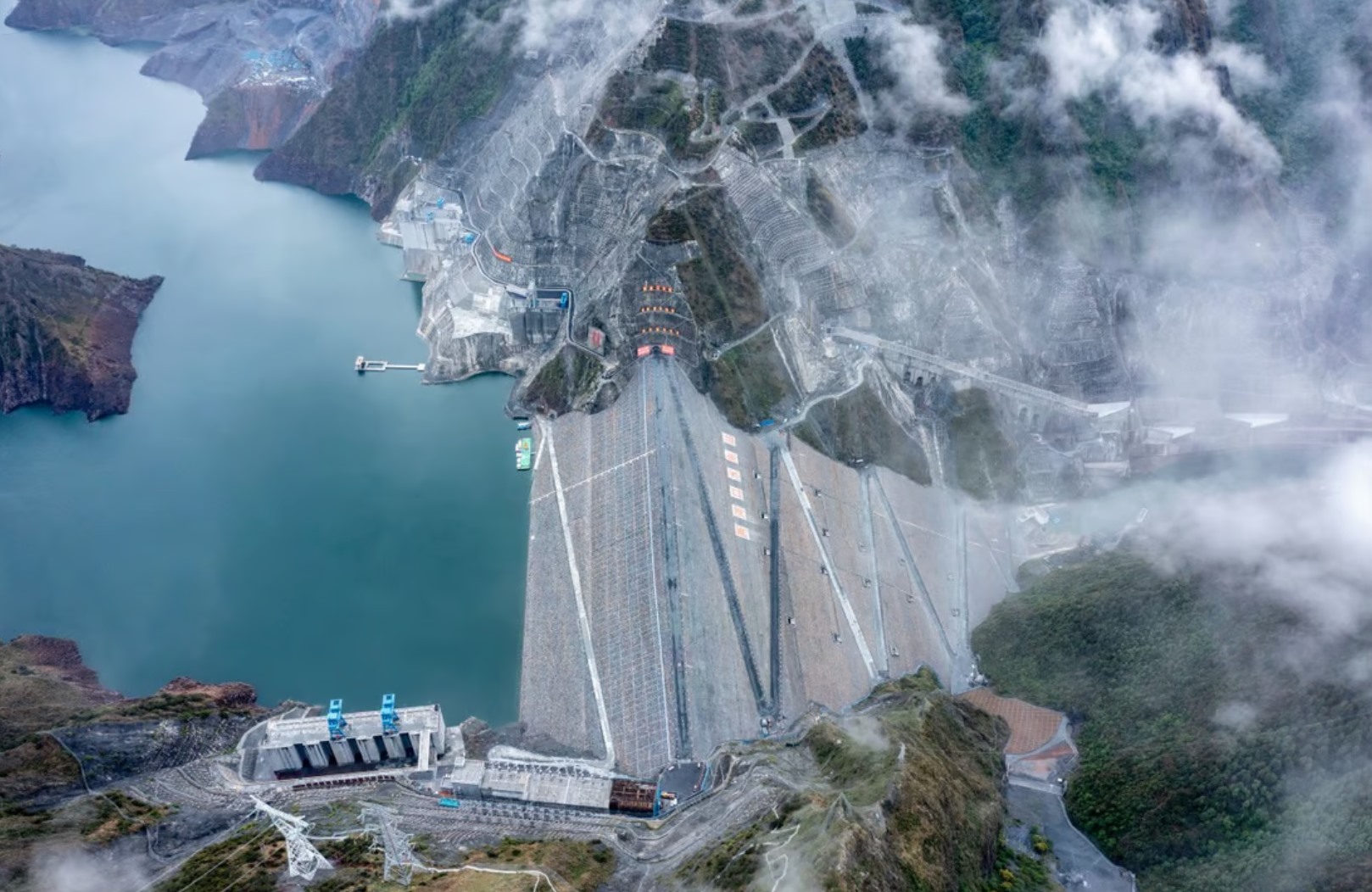

Vậy các anh lưu trữ nguồn tái tạo dạng gì để bù tải khi PV trồi sụt nhỉ,liệu có công nghệ gì mới chăng?
Còn nếu các anh kinh doanh không dính dánh gì đến EVN thì chắc phải xây dựng cái nhà máy điện riêng để làm nguồn dự phòng và chạy nền chứ không thì có mà toang, nó cũng khác gì những vấn đề EVN đang phải đối diện với câu chuyện điện tái tạo và hệ quả của nó đã và đang diễn ra đâu.
Bản chất là tất cả các nguồn năng lượng tái tạo từ nguồn không quán tính thì đều phải có dự phòng để bù tải , không thể khác được.
Chỉ có kết hợp cùng thủy điện như này thì mới hợp lý thôi.
Còn làm pin lưu trữ thì còn lâu, thế giới nó giá điện cao còn chưa làm đừng nói đến VN.
ơ hay, thế đến mùa khô, đập thuỷ điện nó cạn trơ đáy thì kết hợp kiểu gì nhỉ. hay chỉ ký hợp đồng cung cấp vào từng mùa cố định ?
bac vừa hỏi để điện nó ổn định đấy, lúc đó thì thủy điện chỉ góp 1 phần thôi chứ trơ đáy là chạy cật lực đấy.
Kiểu tổ hợp thế này nó dễ điều hành lưới ngay tại nguồn, chưa kể có thể thêm thủy điện tích năng nữa.

Tiềm năng làm thủy điện VN cơ bản chắc là khai thác hết rồi, tuy vậy tiềm năng làm thủy điện tích năng thì chưa được nghiên cứu mấy. Không rõ đã có nghiên cứu nào chưa các cụ nhỉ?
Như ở Hà Giang có vực Tu Sản, xây cái bể chứa trên đỉnh núi rồi bơm nước từ đáy, chính là hồ chứa thủy điện Nho Quế, là có thể làm một thủy điện tích năng lớn rồi, chênh lệch độ cao lên đến cả 1000m.
Những vực như thế ở Tây Bắc thì không thiếu, thủy điện tích năng bơm lên xuống trong ngày thì không cần nhiều nước và cũng không tốn nước mấy. Tuy vậy đẹp nhất là xây ở miền Trung gần nguồn phát thì đỡ tốn kém truyền tải. Hiện miền Trung có mỗi Bác Ái nhưng chắc còn vài chỗ nữa có thể xây được, ví dụ đơn giản là xây luôn bên đèo Hải Vân lấy nước biển làm trung gian, đỉnh núi Bạch Mã độ cao cũng trên 1000m.
Nước biển thì hệ bơm, turbine, ống dẫn chịu ăn mòn đắt chết.
Em ngó qua thấy khu vực Nam Trung Bộ nhiều đoạn núi cao vực sâu thuận tiện để làm thủy điện tích năng phết. Ngay như quanh Bác Ái có mấy địa điểm liền.
