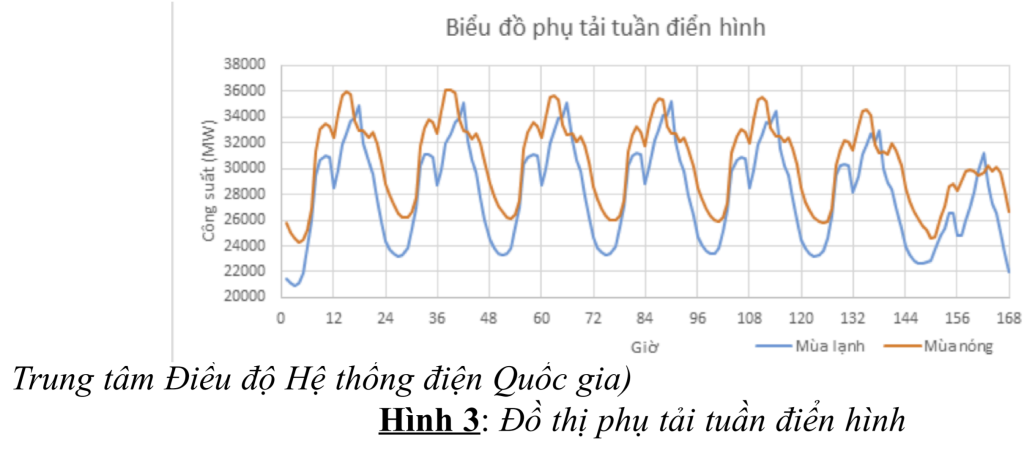

EVN cũng lợi đấy. Lúc ban ngày nắng nóng phụ tải cao thì điện mái đỡ cho evn, giảm mua bù công suất. Đó là win win mà cụ.
EVN chưa chắc lợi đâu cụ. Câu chuyện nó khá dài dòng và chuyên sâu về chuyên ngành hẹp nên em không bàn tiếp.
Một góc nhìn vấn đề. Nôm na cụ hiểu như này cũng được. Ở Hà Nội điện sinh hoạt nhiều, dân đi làm về mới dùng nhiều vào khoảng 19 giờ, lúc đó điện mặt trời không còn, ban ngày thì đến cơ quan hết.
Góc khác, ĐMT chủ yếu từ miền trung, nam; bắc ít…
Còn nhiều thứ nữa, giải bài toán Kinh tế - Kỹ thuật không phải lúc nào cũng Win - Win đâu ạ.
Cái đó thì tùy theo biểu đồ nhưng em hiểu là có đỡ. Theo biểu đồ phụ tải em lượm thì đỡ nhiều. Cái điều hoà chỉ bằng 2 bộ PC và màn hình thôi. 19h thì bếp núc vọt lên trong tgian ngắn chứ tổng cs tiêu thụ ko nhiều bằng tầm trưa
Em chém thêm chút nữa vậy.
Em công nhận là nó có đỡ về mặt cấp điện; Quy hoạch điện 8 cũng đã giành một phần đáng kể cho điện tái tạo, mấy cái Nghị định vừa rồi của chính phủ cũng đã khẳng định vị thế của nó - cho thấy nó là một phần không thể thiếu.
Trên em nói giải bài toán Kinh tế - Kỹ thuật thì không phải lúc nào cũng win - win.
Nếu cụ quan tâm đến Biểu đồ phụ tải thì trong trường hợp cụ thể này, cụ lấy biểu đồ phụ tải ngày chuẩn hơn. Biểu đồ ngày theo miền, chi tiết hơn thì heo tỉnh/thành phố càng sát thực tế thiệt - hơn. Khi đó cụ nhìn thấy vấn đề khá rõ.
