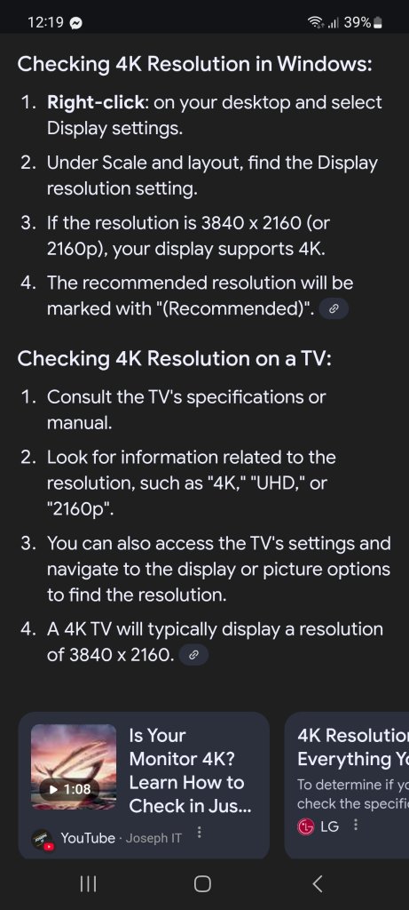

Cụ thử như ai mách xem

Của em nó chỉ là cái màn hình tivi thôi ạ.
Nôm na này cho cụ dễ hiểu: Khi nguồn phát 4k 3840x2160px mà phát lên màn hình full HD 1920x1080 thì do số lượng điểm ảnh không đủ, chất lượng hiển thị vẫn là full HD và mắt thường q.sat được. Nhưng nếu màn 4k chỉ giảm đi chút xíu thì mắt thường chịu
Bác cắm 1 cái máy tính có các màn hình kha khá, dùng dây HDMI cũng được làm như cái chát AI trên kia, bấm phím phải chuột, chọn Display Setting rồi bấm vào cái hình vuông, chọn Display Resolution. Nó sẽ hiện lên 1 loạt những độ phân giải mà cái các màn hình nhận được phản hồi từ TV, trong đó có độ phân giải cao nhất mà TV có thể hiển thị được với dấu ngoặc (Recommended). Bác bấm chọn và Tất cả OK.
Nếu TV chịu được mức phân giải này nó sẽ phát bình thường, máy tính sẽ hỏi bác có giữ độ phân giải đó không, cứ bấm OK. Nếu trục trặc như màn hình tắt, nhấp nháy,... thì TV không chịu được!
