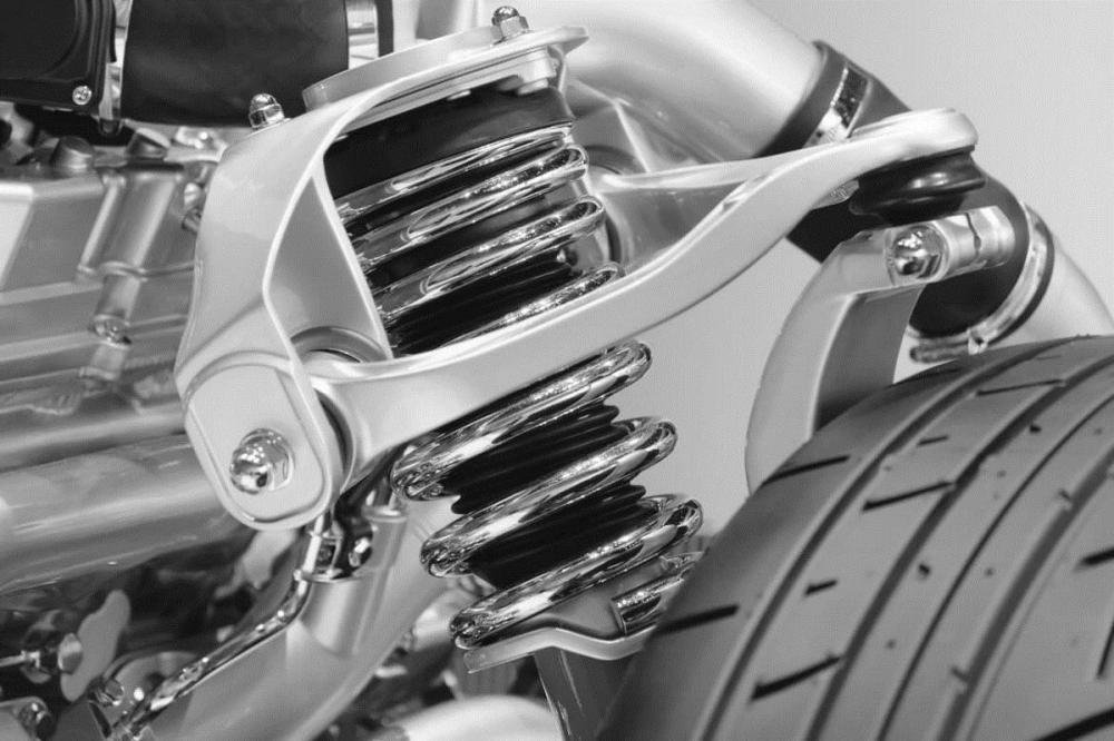

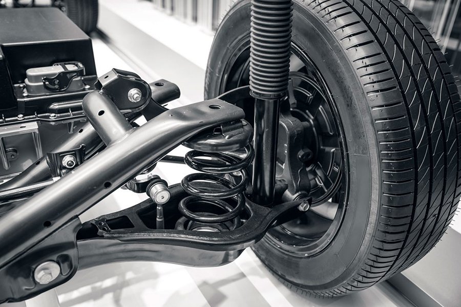

Giảm xóc ô tô là một trong những bộ phận thuộc hệ thống treo trên xe ô tô. Với nhiệm vụ giúp xe triệt tiêu, giảm chấn khi xe di chuyển qua các cung đường xấu, ổ gà nhằm đem lại sự thoải mái cho người ngồi trên xe ô tô.
Giảm xóc hay còn có tên quen thuộc khác phuộc nhún: là bộ phận quan trọng, có nhiệm vụ giảm rung chấn cho xe khi gặp ổ gà hoặc các đoạn đường xấu, qua đó đem lại sự thoải mái, êm ái khi vận hành. Thông thường, bộ giảm xóc ô tô sẽ yếu dần khi xe hoạt động được quãng đường từ 48.000- 64.000 km. Sau đây tôi sẽ liệt kê những dấu hiệu nhận biết khi giảm xóc hư hỏng.

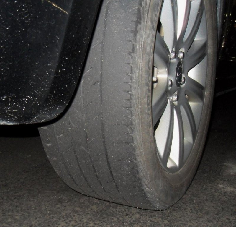

8.Lốp mòn không đều: Khi kiểm tra lốp xe, nếu nhận thấy các lốp mòn không đều, đồng nghĩa với khả năng bám đường không tốt thì cũng cần lưu ý đến bộ giảm xóc.
