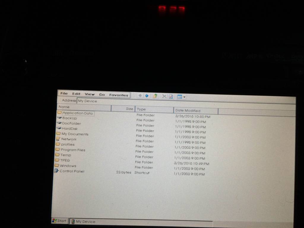

Bẩm cụ @ngochoangimsat em làm theo cụ mà không được. E đã vào được Win CE như hình em chụp đây, nhờ cụ chỉ giáo làm gì tiếp ạ

Em vào được Win CE rồi, nhưng cắm usb vào không thấy nhận, cụ nào giải ngố giúp em với ạ. xe em Sorento Ltd, hình thức DVD y như xe của cụ [@hunggz;42844]
Nếu xe cụ giống hệt xe cụ [@hunggz;42844] thì mời cụ xem hướng dẫn của cháu và thảo luận của cụ ấy nhé. Phương hướng đó giải quyết đc đấy. Nhưng của cụ wince 6 nên cụ chỉ có một con đường chạy Igo8 (bản đồ thì vẫn như Primo thôi, cùng một file ạ, chỉ là ngôn ngữ ko bằng vì ngôn ngữ của Primo do cháu làm, còn cái Igo8 cháu lượm được ko biết ai làm mà dịch thì ẩu, âm thanh dẫn đường thì của Thắng Mũi To rè lắm.
USB cụ mà ko nhận cụ kiểm tra lại xem , phải định dạng Fat32 hoặc Fat nhé chứ NTFS ko nhận đâu ạ

Của em là Wince 5 cụ ạ, em cũng đã Format USB về FAT32 sau đó cop phần cài của cụ vào. Wince nó không nhận cụ ạ, kể cả cắm trước hay sau lúc vào Wince, em khởi động lại mấy lần cũng vậy

Cụ mua xe mới từ đầu hay mua lại thế. Nếu mua lại chắc chủ cũ phá cái gì rồi, chứ cổng usb mấy khi hỏng đc nhỉ

Cổng USB vẫn ngon, em vẫn nghe nhạc bình thường, hôm qua căm USB có chứa file của cụ gửi nó vẫn nhận, kêu "bíp" một cái rồi một lúc sau nó lên dòng chữ tiếng Hàn. Em thử trong Wince vào My Device không thấy nhận USB, cắm đi cắm lại cũng vậy cụ ạ
