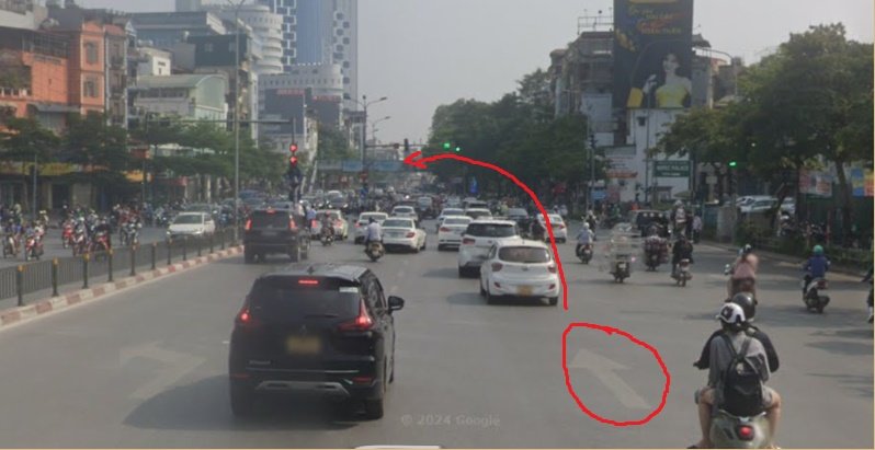

Em có tình huống sau ở nút giao Đại Cồ Việt và Nguyễn Đình Chiểu. Em có 2 câu hỏi mong được các cụ thạo luật giải đáp:
1, Biển cấm ô tô rẽ trái, nếu ô tô quay đầu có vi phạm không, vì sao?
2. Đèn cấm các phương tiện rẽ trái, nếu em cho xe quay đầu có vi phạm không, vì sao?
Lỡ rẽ trái rồi nhìn lên thấy biển cấm - nhanh trí quay đầu luôn => ngây thơ vô số tội ;))

Cụ thể nếu em quay đầu thì em không tuân thủ đèn nào trong 2 đèn trên: đèn xanh treo trên cao hay mũi tên đỏ rẽ trái? Tại sao em quay đầu lại phải tuân thủ đèn rẽ trái, mà lại có thể bỏ qua biển cấm rẽ trái?
Đèn đỏ bên trái cụ và đèn trên cao bên trái.

Túm lại. Nếu xe quay đầu bên trái (đèn rẽ trái đang đỏ, không đi vào làn chờ rẽ trái). Xe đi làn mũi tên đi thẳng, quay đầu bên trái (theo mũi tên đỏ). Có bị phạt không các cụ.
Không tuân thủ vạch kẻ đường, khi xe đang làn chỉ được phép đi thẳng, chưa vào làn được phép rẽ trái. Dính chắc nếu xxx cố tình bắt. Bắt đúng.
Nếu "bắt đúng" thì bắt luôn cả xe quay đầu tại làn chỉ cho phép rẽ trái. Như hình trên thì quay đầu làn nào cũng sai. "Đúng" là phải có mũi tên cho phép quay đầu:
Tình huống này, cụ chỉ đi thẳng được thôi, rẽ trái hay quay đầu dính ngay lỗi vượt đèn đỏ ( đèn bên trái) khi đèn này xanh thì cụ quay đầu, rẽ trái thoải mái.

Con AI này nó phán chuẩn phết. Đèn đỏ cấm rẽ trái/ đi thẳng mà không cấm quay đầu thì em vẫn quay đầu bình thường. Mấy lần có cả CSGT ở đó cũng OK. Như Lê Trọng Tấn x Quang Trung (Hà Đông); Hồ Tùng Mậu x Lê Đức Thọ.
Cụ nghe AI quả này mà có xxx cụ dính chắc lỗi vượt đèn đỏ kkk. Không tin cụ thử sẽ biết :)) .
