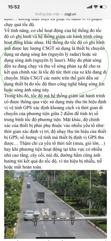

Đây, lời các anh nói đây, phản "bắn" laser nhé, "tự động" nghĩa là có anh ngồi trong, treo súng bên ngoài và bắn từng nhát một.
http://www.csgt.vn/m/tintuc/7919/Hieu-dung-ve-he-thong-do-toc-do-co-ghi-hinh-anh.html
Cái công nghệ bắn laser hoặc hiệu ứng Doppler có từ lâu rồi cụ ei, có gì mới đâu.
Ở đây là vấn đề các anh ấy chưa chấp nhận kết quả từ công nghệ ghi hình do chưa phải là "thiết bị nghiệp vụ" thôi.
Các anh ấy dùng câu chữ là tốc độ trên thiết bị giám sát hành trình là "tốc độ trung bình", các anh ấy cố tình lấp liếm là muốn có tốc độ trung bình thì phải có nhiều tốc độ tức thời mới tính ra được. Vấn đề là định lấy mẫu tốc độ tức thời như thế nào? ví dụ bao nhiêu mẫu/giây (hay phút, hay giờ). Cái này hoàn toàn đặt được.
Với thiết bị hành trình hiện thời thì trong 1 giây nó dư sức lấy mẫu tốc độ hàng chục lần để tính ra được tốc độ trung bình/giây chứ đừng nói /giờ :D
Cụ có thể tham khảo bài viết từ năm 2010 - tức là khá cổ với đà phát triển công nghệ nhé - bài này nói về các kiểu bắn tốc độ, trong đó có phần Camera tần trung \m/

- camera hành trình trong xe cụ chỉ đo đc tốc độ của xe cụ, không thể chĩa sang ngắm xe khác đo tđộ của xe đó đc. Không liên quan đến bài viết, không thể áp dụng cho cái cam cố định treo trên cột điện, hồi nãy em post link để ví dụ về cách "bắn" tđộ của xxx.
- cụ post link từ 2010 cũng là cách tính thứ 2 em nói trong post đầu tiên, cụ có thể xem lại.
- "thiết bị nghiệp vụ" mà cụ nói là cái súng bắn tđộ, nhà nước quy định chỉ loại này. Loại cầm tay và loại cố định. Em chắc chắn 100% cam bắt trên cao tốc không liên quan gì đến việc bắn tđ cuả xxx, vì nó là cam cuả thằng chủ đường cao tốc bắt để theo dõi quản lý xe.
Vấn đề là kỹ thuật, Cam hành trình để trên xe em, vậy cái Cam chuyển động tương đối so với mặt đường đứng yên. Vậy đặt ngược lại, nếu đặt cái Cam đứng yên, cái xe chuyển động so với Cam, vậy theo cụ, dữ liệu lưu trong Cam có khác nhau không?
Như vậy về mặt nguyên lý việc này hoàn toàn thực hiện được, với các Cam HD ngày nay, tốc độ và khả năng xử lý thông minh của nó. Thừa sức để Cam làm cái việc đo tốc độ chuyển động của xe trên đường. Chỉ vấn đề là có làm hay không thông cụ
Em cũng chưa có còm nào khẳng định các Cam trên cao tốc hiện nay có được lắp đặt để bắn tốc độ xe lưu thông trên đường hay không?
Trong tất cả các còm của em đều khẳng định về mặt kỹ thuật, hoàn toàn có thể bắn tốc độ xe bằng hình ảnh trên các Cam, thậm trí hình ảnh phát lại chứ không cần hình ảnh trực tiếp
