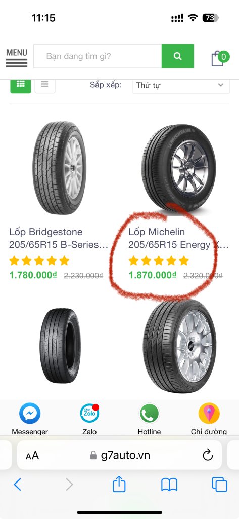

Điểm cộng là con này gầm khá chắc, có lẽ không phải làm gầm. Hệ thống lái tương đối ổn, đánh lái sang trái, phải đều smooth không thấy sượng. Điểm trừ là lốp nát lắm rồi, tin vui là 4 quả lốp Mitchellin chỉ tầm 7 củ gì đó. Giá thế này rẻ quá so với xe Explorer(giá 1 quả lốp Mit xe Explorer tầm 6.5 củ).

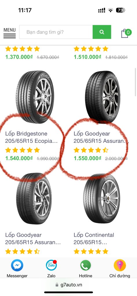

Xe này xài lốp 215/60R16, lốp michelin pri5 size này gần 3tr/quả mà cụ

May là lốp rất rẻ, sau này chơi Mit cho êm
Toàn lốp tốt mà giá thế này mịn thật sự, 4 quả này đắt hơn 1 quả Explorer chút
