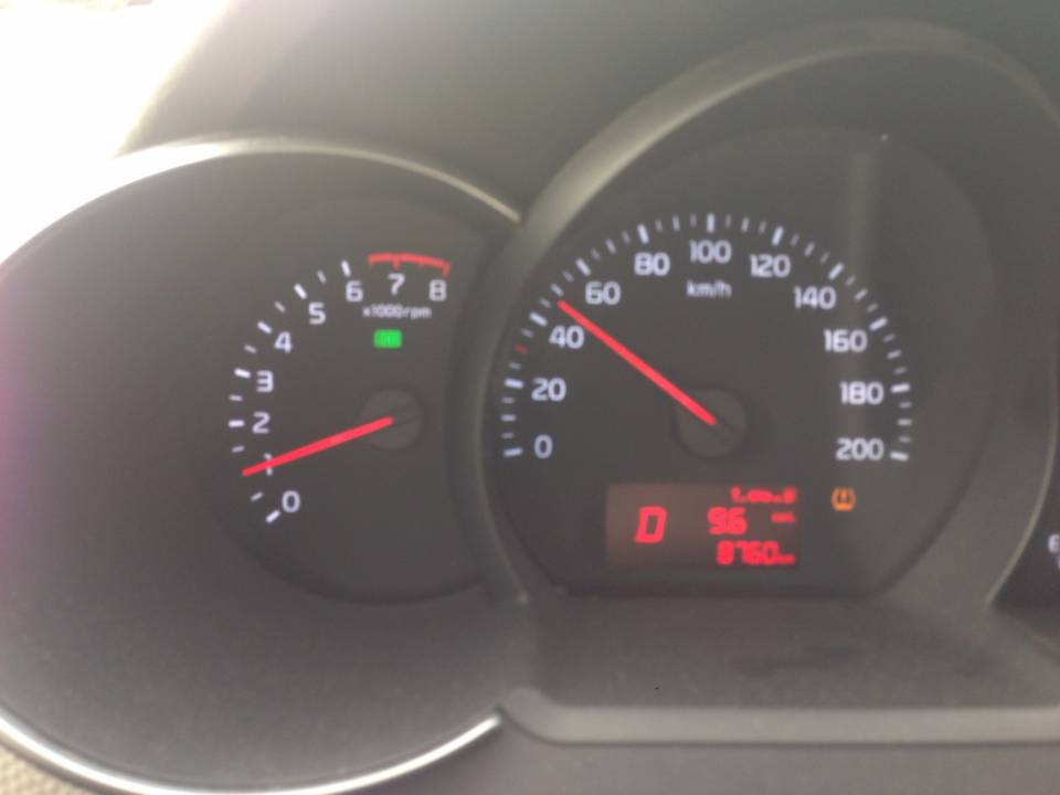

Xe e morning van 2015 có cảm biến áp suất lốp theo xe, hôm qua đang đi tự nhiên nổi nên cảnh báo, e đã đi kiểm tra tại hàng lốp nhưng cả 4 lốp đều bình thường, có khi cảm biến lỗi rồi a, cccm chỉ giúp e hoặc cụ nào kiểm tra được giúp e với a, e xin cảm ơn. Giờ đi nó cứ hiện lên thế này a

Trên hình thấy bt mà có thay đèn báo áp suất lốp đâu

Cụ xem cảm biến áp suất lốp phụ nữa nhé.

Cụ tháo van mỗi lốp ra, xì mỗi lốp khoảng 0,1 psi ra xem thế nào.
Chắc chắn phải có gì nó mới báo, báo lỗi có vài lý do sau
- Áp suất quá cao hoặc quá thấp
- Nhiệt độ lốp quá cao
- Sóng vô tuyến của van cảm biến bị lỗi
- Cảm biến hết pin ( nếu dùng pin )
Nếu xì hơi rồi chạy 1,2km vẫn báo lỗi thì cụ phải vào hãng gặp các chuyên gia. Em cũng là một chuyên gia thương mại TPMS nên chỉ phán được đến thế.

Ra hãng check lại cho yên tâm cự ah
