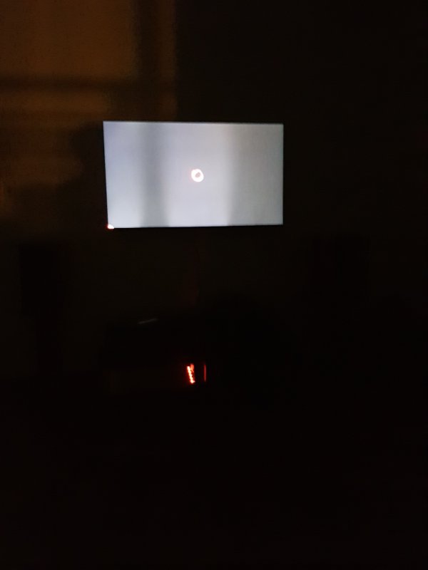

Chào các cụ,
Em tên Hại Điện, hôm qua em cố lấy con tivi khá Hiện Đại với tấm nền cực xịn, hình ảnh màu sắc cực đẹp.
Thợ Điện Máy Xanh lắp lúc 11h30 (có bo 50k uống nước :D ), lúc đó tranh thủ đi đón con nên em ko test kỹ. Tối về xem bóng đá thì mới phát hiện tấm nền nó lộ sáng thành từng mảng rất khó chịu.
Bình thường nó ko sao, nhưng khi có 1 đối tượng ví dụ con chuột bay trên nền đen sẽ thấy 1 vùng sáng theo mảng, di chuyển con chuột thì mảng sáng đó cũng đi theo.
Các cụ thông thái cho em lời khuyên cần xử lý thế nào với ạ

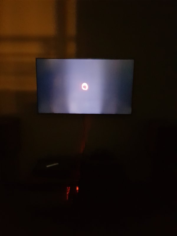

Tấm nền phía sau chiếu sáng lộ ra phía trước í cụ. Nếu xem bình thường thì ko có gì nhưng nếu chuyển chương trình. Lúc tivi loading, màn hình chưa có tín hiệu, sẽ thấy được tấm nền phía sau chiếu sáng thành từng mảng như ảnh chụp í ạ.

Giờ em mới nhìn ảnh, lỗi cmnr cụ ei :|
À quên, cụ xem thiết lập đèn nền (backlight), hình như nó có tính năng thông minh gì đó thay đổi độ sáng đèn nền theo ngữ cảnh để tăng độ đen. Cụ xem thiết lập có cho tắt đi không?

Cụ bật chế độ test màn hình (để nền trắng hết và đen hết) kiểm tra xem, theo em thì TV nhà cụ ko bị lỗi đâu

Ổn cụ ạ. Không bị sao hết :D
Em thấy cái tivi nó chia làm 3 mảng sáng đèn nền. Em di chuyển con chuột bay khi tivi chưa có tín hiệu thì thấy được mảng sáng đấy nó di chuyển theo.

Như vậy là cái tính năng điều khiển đèn nền nó hoạt động đấy cụ. Cụ xem tắt nó đi là hết - tuy nhiên có thể hình ảnh sẽ không còn độ sâu nữa. Em dự thế :D

Thông thường tivi hay bị hở sáng ở một góc nhỏ, hở sáng mảng lớn giữa màn thế này thì em nghĩ là lỗi sản xuất và sẽ được bảo hành.

Trên youtube có clip để kiểm tra hở sáng đấy cụ. Cụ mở youtube test thử là khỏi lăn tăn.

Cụ tải 1 cái ảnh màu đen về rồi mở bằng TV , nếu nó bị hở sáng thì sẽ thấy ngay được . và cụ yêu cầu đổi con tv khác thôi , bên điện máy xanh chắc đổi dễ thôi ạ
