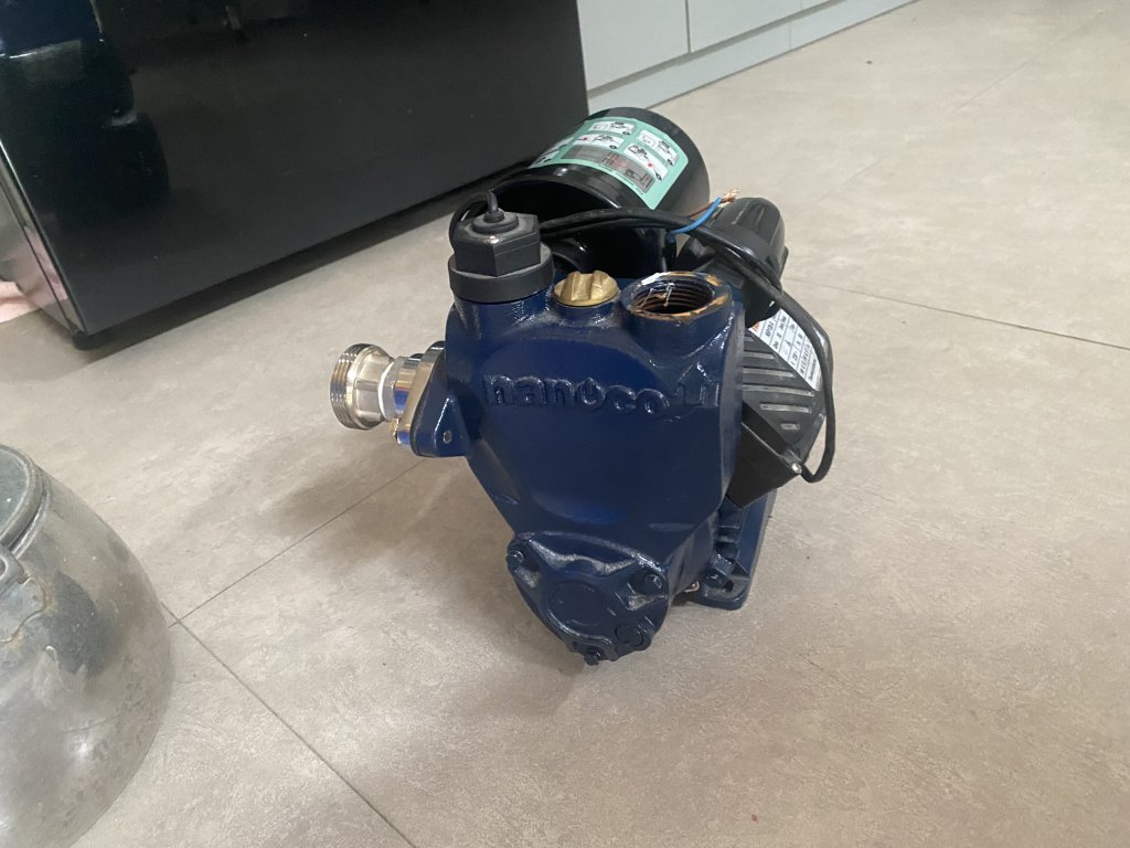

Báo cáo các cụ nhà e đang dùng máy bơm tăng áp , nhưng tháng nay bị cháy k dùng được , các cụ nào có địa chỉ sửa hay thanh lý để lại cho e . E xám ơn ah 130w

Vâng. Hàng Cháo thì tên tuổi. Còn hàng em cho ĐT thì em sửa ở đó 3-4 cái bơm trong 10 năm trở lại đây rồi. Muốn rẻ thì phải tự check pan bệnh xem cháy cuộn dây hay hỏng tụ. Nếu hỏng tụ thì tự sửa dễ thôi. Mua con tụ giá trị như con cũ rồi thay vào, chỉ mấy chục nghìn thôi. Còn mời thợ về bắt bệnh thì công thay con tụ đó phải 1 vài trăm tùy theo do công và chất xám.

Bơm hơn 100w cụ hỏi giá cuốn lại, nếu trên 500k thì cụ mua con khác mà dùng. Trc em cuộn lại cái bơm 750w hết 1tr2, trộm vía hơn năm vẫn ổn.

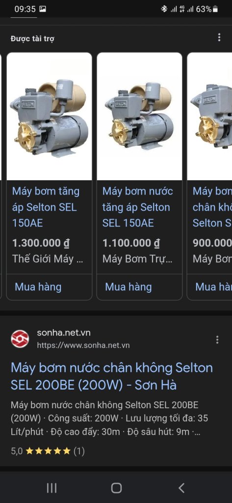

Dưới 300 w con selton 150-200 w giá quanh 1tr cũng bao bền 20 niên
