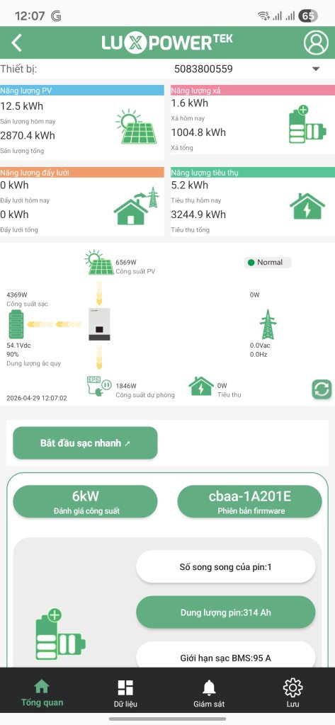

Đèn và quạt công suất nhỏ thì cụ mua luôn đèn 12V và quạt 12V. Kèm theo hướng dẫn ở trên là được ah. E đang lắp hệ gia đình 6kw đây, dùng phê luôn ạ

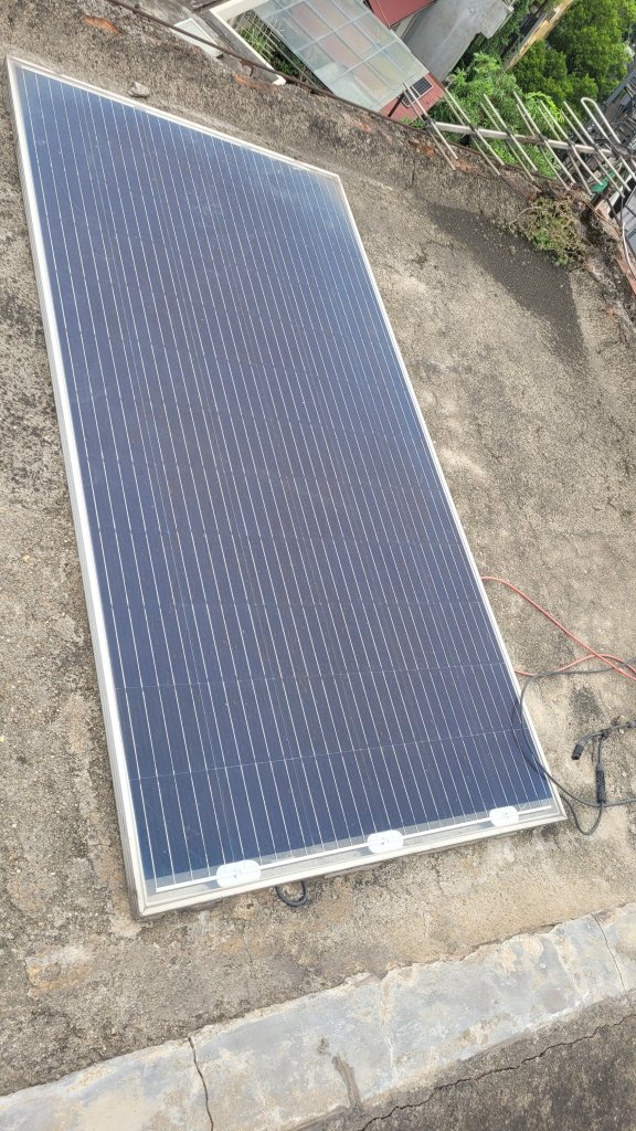

mình có đấy, có tấm gấp ecoflow 160w ngon bổ rẻ -800k tặng cả cái xạc souer nữa, về cụ dùng xạc cái ắc quy 12v là đúng bài.
Hệ này là NLMT hybrid rồi, khả năng k dưới 100 củ, phê pha là đúng rồi và đương nhiên phải có biến tần
