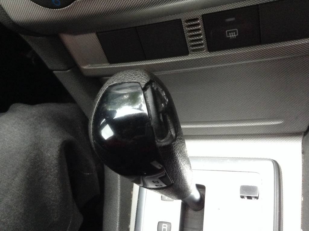

Cần số xe em bị vỡ như thế này, các cụ tư vấn giúp e nhé.
Mua củ mới hơn 500k hoặc cụ để nguyên thế đổ keo 502 vào rồi mang đi bọc da theo màu nội thất xe nhìn cũng ok...
Cụ làm j mà nó lại vỡ đc thế nhỉ? Với cả mua cái túi mỹ thuật buộc vào phát là đỡ ngứa mắt ngay cụ ạ :)

Chắc cụ táy máy tháo cậy mới vỡ thế chứ, mua cần mới hoặc bọc da thôi.

Cái này chỉ là cái chụp vào thôi, em nghĩ là thay được. Cụ cứ thay đi cho lành, xong rồi chỉ em chỗ để em cũng thay cho đẹp :))

xe mình cũng bị... liên hệ với cụ longthinh cụ nói xử lý được ( chắc bọc lại) nhưng mình chưa có time qua

Em thì đổ keo 502 vào ngay từ khi nó mới bị nứt nên lại ngon ngay. Cụ giữ được mảnh vỡ thì gắn lại bằng keo 502 đảm bảo chắc hơn cả chỗ chưa vỡ b-)
mình làm rồi cụ à, cái nhựa thằng fò này nó mềm lắm ko cứng nên keo không ăn

Xe focus đời 2005-2008 đến thời kỳ nhựa bị lão hóa nên tự mục ra, xe em chưa bị nhưng xe anh bạn em bị y như xe cụ, gỡ là nó bong ra tiếp. Tốt nhất cụ đặt mua mới hoặc dùng chất bù với keo cho bằng chỗ bị bong rồi bọc lại da nhìn rất sang.
Cụ cho keo 502 và đệm ít vải mỏng ở trong là chắc ngay. Em phải gắn keo nhiều lần trên nhựa và thép nhẵn thín roài.

cái này chắc vào hãng đặt là có không thì bác đi khâu da thôi
