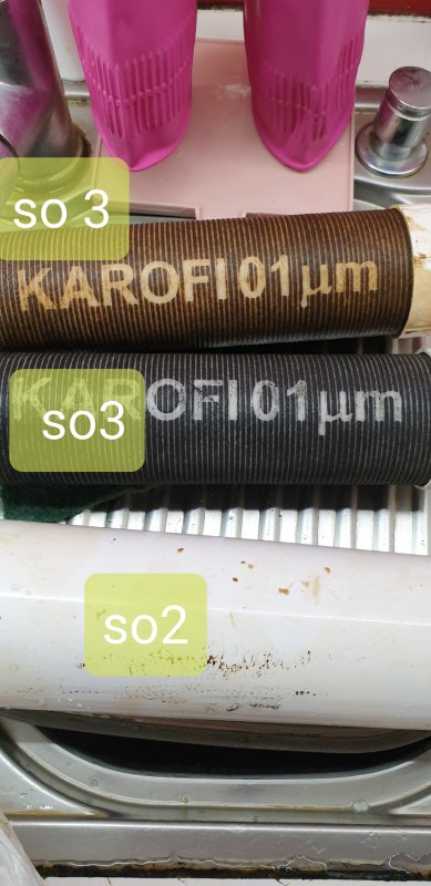

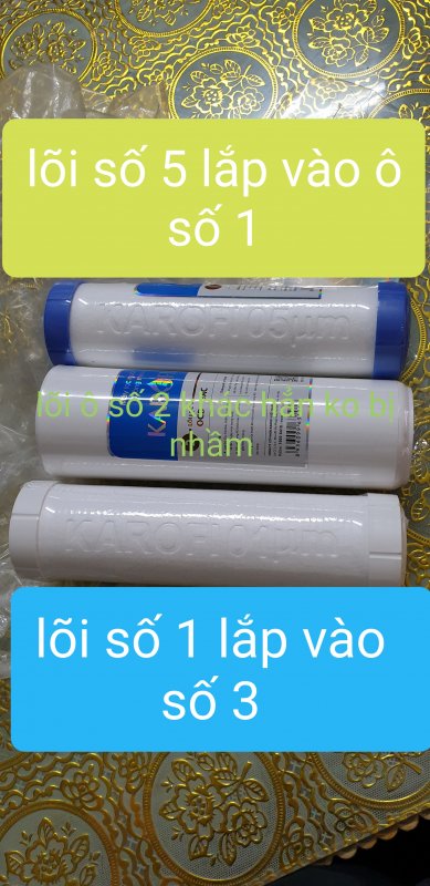

Cuối năm ai cũng bận cụ mợ nào thay lõi lọc thì nhớ kiểm tra cẩn thận nhé, vài tháng trc em có thay lõi nhờ ku thơ quen qua thay cho mấy cái lõi, bây h cuối năm gọi thợ khó e tự mò thay lấy thì phát hiện ra là thợ thay nhầm lõi cho máy lọc nhà em
Thợ lắp luôn 2 lõi sô 1 giống nhau lắp vào ô 1 và 3
Đáng ra phải lắp theo đúng vitri
May mà nó ko đến thay cho nhờ thế e mới phát hiện ra

em thì bận đi làm gọi thợ đến nhà thay cho ông bà già sử dụng chứ em hay quên chờ về thay đc chắc cả năm quá :D. H ko biết bị nhầm thế có bị hỏng mấy cái lõi ở trên ko nữa cụ ạ:-s

Lõi số 1 lọc >5πm, lõi số 2 là than hoạt tính, lõi 3 lọc hạt >1πm. Nếu lõi 1 và 3 đều dùng loại 1πm thì không ảnh gì đến lõi RO cả, chỉ là nhanh bị tắc lõi 1 thôi. Các lõi 4,5 không lắp lẫn cho 1,2,3 được.
