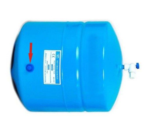

101 trần huy liệu
cái bình như này cụ cứ xoay bình sẽ thấy cái nút nhựa mở ra sẽ có cái van giống xe máy sau đó lấy bơm cắm vào, cụ mở van nước rồi bơm đến khi nào chảy mạnh thì thôi.....
cảm ơn cụ nhé, chi tiết dễ hiểu.
